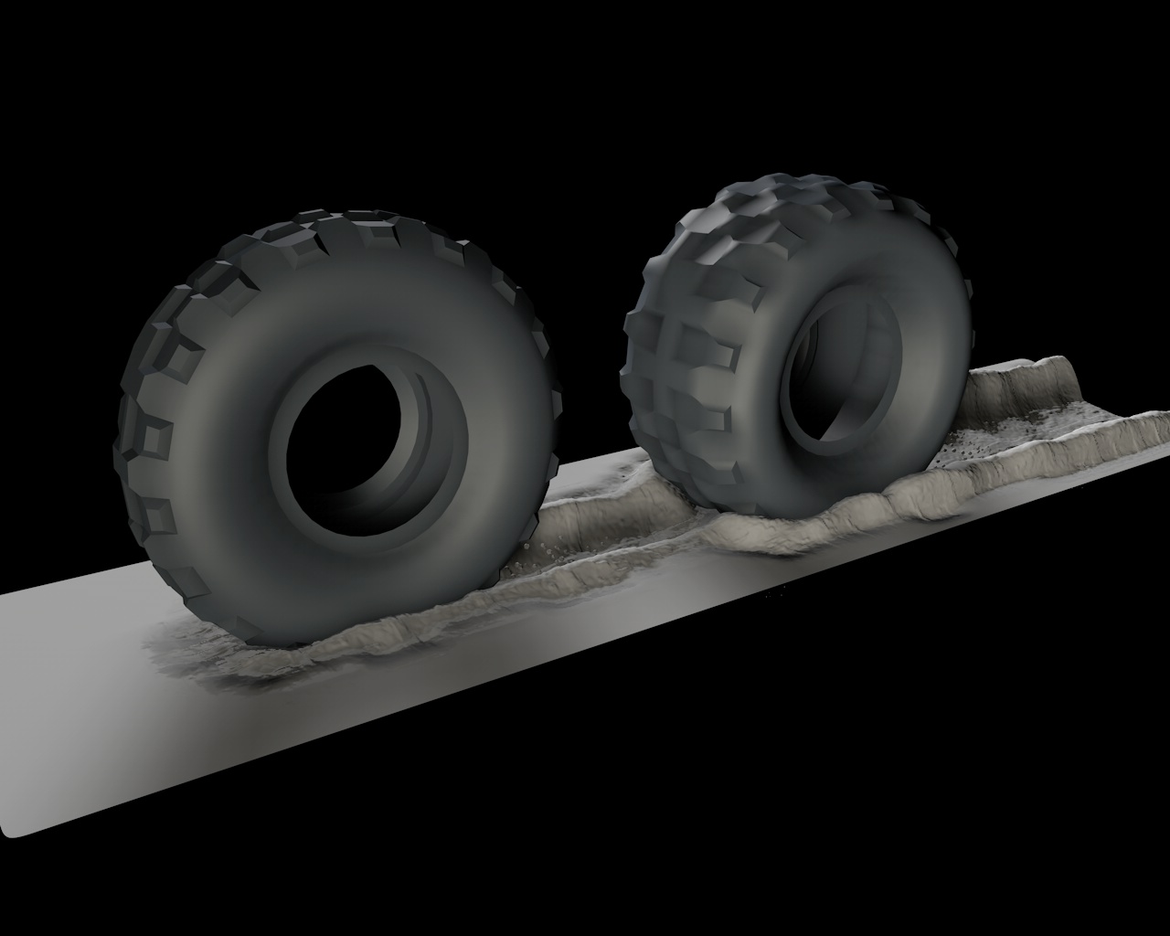

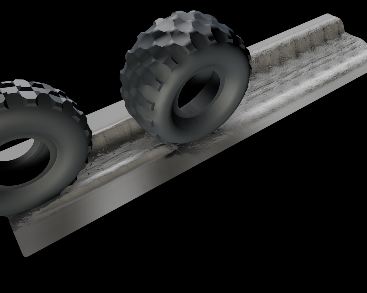

Questo è il file (finalmente), ho cazzeggiato un po con il deformatore collider, con le vertex map e con il sistema di movimento suggerito dal Cappellaio ( ci torno fra poco :nono :?: ).
Def_Collider.rar
(4.02 MiB) Downloaded 120 times
...ed il risultato:
La decadenza superficie è molto più performante di quella collider, invece, più accurata.
Basta cambiare di poco i "pochi" parametri del deformatore per ottenere effetti molto diversi, dalla superficie dell'acqua al terreno secco. Ho scoperto (dal manuale) che aggiungendo un deformatore Scuoti si ottengono interessanti intrecci di effetti, come i cerchi dell'acqua...
Il deformatore, genera due mappe vertex dinamiche utilissime e tramite un secondo collisore (l'idea mi è venuta guardando il demo del plugin "vertex map animator" (adesso mi mandi a f... ..a Frittole), ho sfruttato questa funzione per creare una terza mappa dinamica di tutto il solco, e applicato quest'ultima al materiale dispacement.

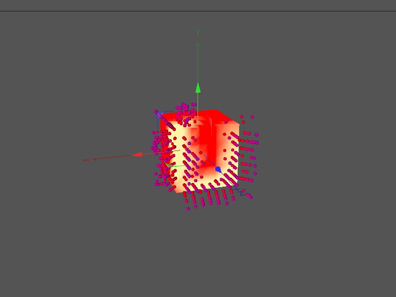

La cosa strana e secondo me, degna di nota, è che la Vertex map glielo passata come selezione ( nell'apposita tab ) e impostato l'emissione form points.
Non è nulla di che, ma potrebbe indicare che il sistema c'è e che le mappe in un certo senso vengono "lette" da cinema e il plugin (in questo caso direttamente come selezione)
Che ne dici, tralasciando il discorso che facevi sull'SDK di cinema, riapre le speranze con TP oppure non c'entra nulla??
http://youtu.be/u1ysuApA438

cappellaiomatto
Posts: 1581
Re: Creazione tracce fango per filmato
Post by cappellaiomatto »
Purtroppo il discorso non vale .... pfiu
Xparticle non si appoggia a TP, è un sistema sviluppato da zero e quindi hanno fatto quello che hanno voluto
Il fatto che è compatibile con TP non c'entra nulla è solo una optional
Quindi mettiti l'anima in pace :roll:
