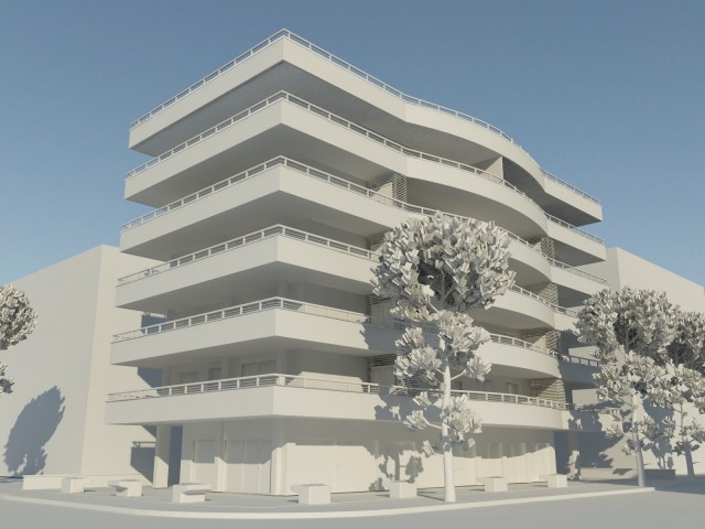

Concordo con fofoc4d ed aggiungo che oltre a migliorare il punto di vista dovrei aggiungere dettaglio.

dettaglio su il mio edificio o sul contesto ??
non e un modello definitivo l'ho inquadrato in questo modo un po per nascondere la fine del progetto e l'interruzione dell immagine .

jayvillaman wrote:dettaglio su il mio edificio o sul contesto ??
Su entrambi, i particolari del modello danno vita allo stesso, il contesto lo cala nella realtà.
Usa un pò di fantasia.
jayvillaman wrote:l'ho inquadrato in questo modo un po per nascondere la fine del progetto e l'interruzione dell immagine .
Approccio sbagliato, risolvi il problema, non nasconderlo.
Questo è un ottimo spunto da affrontare per capire altre funzioni di Cinema (sfondo e compositing).
Devi essere tu a controllare Cinema non il contrario.

jayvillaman wrote:ditemi come vi sembra ed eventualmente cosa migliorare.
Decisamente meglio, ora dovresti arricchirlo se riesci.
Poi trovare uno sfondo (oggetto sfondo con il materiale della tua mappa) ed un punto di vista suggestivo.
In fine i materiali (un po da sbatterci la testa) ed una ricalibrata generale (luci e materiali).
ci ho perso ancora un po di tempo e ho aggiunto qualche dettaglio e modificato il modo di illuminare - questi i risultati :
nei materiali non mi voglio cimentare finchè no ho un modello pulito che mi convince
critiche :)
