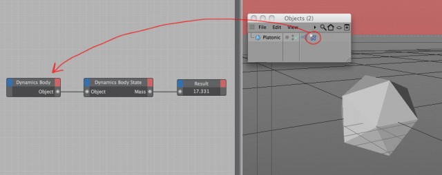

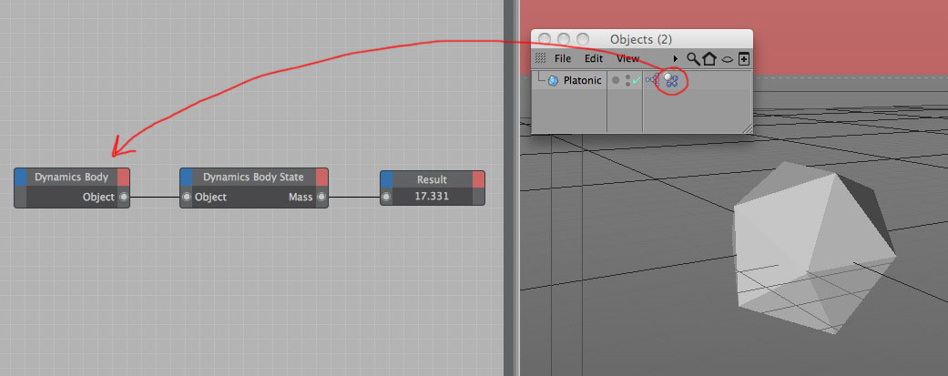

ciao, premesso che cinema non essendo un CAD non è dotato degli strumenti necessari (e che probabilmente le misure hanno cmq un certo grado di approssimazione), è possibile calcolare il volume con un po' di xpresso e le dinamiche. Se la tua versione ha le dinamiche puoi usare in xpresso il nodo Dynamic Body State, fornendogli come input l'oggetto che vuoi misurare e leggendo in output il valore della Massa, che è sostanzialmente il volume. Sinceramente non mi ricordo però in che unità di misura è espresso, dovrei spulciare il manuale.
In alternativa puoi esportare l'oggetto in obj ed aprirlo tipo con Rhino (anche la trial) che ha degli strumenti più specifici.

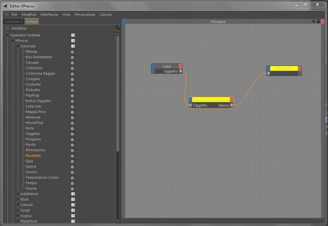

te lo dico ci ho provato a usare Xpresso ma non riesco ad ottenere il risultato !! probabilmente perchè non ho la minina idea di come funzioni ! questto e quello che fo provato a fare senza risultato ... ( con un semplice cubo per verificare l'unita di misura )
