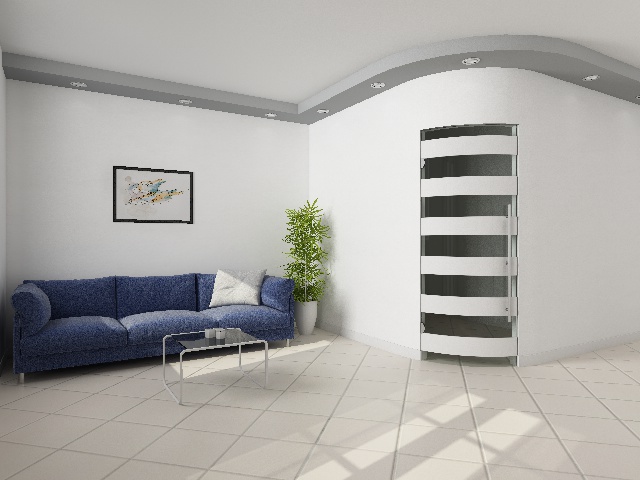

Ciao a tutti! Chiedo a chiunque abbia voglia di perdere 2 min del loro tempo di darmi dei consigli per migliore nell'uso del vray.

Non sembra male... però farei un pò meno luminoso l'ambiente perchè mi sembra troppo sovraesposto!!

Ciao, innanzitutto, senza alcuna offesa, se avessi postato la tua richiesta in altro modo probabilmente avresti attenuto più attenzione/supporto dai vari utenti. Ricordatelo per le prossime volte. :x
Per quanto riguarda la scena, essendo molto spoglia e non avendo fornito dettagli sull'illuminazione ed i settaggi utilizzati è molto difficile aiutarti e consigliarti. :?
Personalmente trovo l'illuminazione molto piatta e poco contrastata, probabilmente a causa delle luci artificiali accese quando invece, essendo tutto chiaro, sarebbe meglio avere una qualche zona più o meno in ombra come ad esempio il corridoio e la stanza che si intravede. Per il resto le intersezioni tra i vari muri ed il soffitto mi sembrano ben definite. :)
Per quanto riguarda il modello, la volta del corridoio è troppo segmentata ed i faretti installati in essa oltre ad essere eccessivi li trovo poco adatti. Piuttosto prevederei delle luci a parete, o, soluzione nettamente più scenografica considerando anche il soffitto a volta, dei faretti a pavimento che illuminano dal basso verso l'alto. :!:
Per quanto riguarda i materiali è difficile consigliarti essendo poco chiari. Il pavimento ha delle fughe eccessivamente grandi, ad occhio direi oltre 1cm e sembra quasi privo di speculare. Il materiale del divano non si capisce causa eccessiva distanza e noise a causa dei settaggi probabilmente bassi. I materiali del quadro sembrano completamente privi di speculare risultando incomprensibili.
Per quanto riguarda l'arredo cercherei in un qualche modo di curare ed arricchire meglio il tutto. ;)
Esatto.. questo effetto piatto che ottengo in quasi tutti i miei rendering è un pò una spina nel fianco. per quanto riguarda i materiali essendo delle prove non li ho curati nei minimi particolari, quindi sono da rivedere. mi piacerebbe risolvere però il problema dell'illuminazione poco realistica e poco contrastata. sapete dare qualche consiglio?
I settaggi sono quelli standar di vray e ho illuminato la scena con il physical sun & sky di vary che entrano dalla porta-finestra e finestra dietro la camera a cui ho dato il tag di physical cam (ISO 200; 5,6; 150; bilanciamento del bianco "neutral")
a breve posterò le varie prove che sto facendo con un pc più performante visto che per ottenere l'immagine che vedete ho impiegato circa 1ora.

Il mio consiglio mi sembrava evidente, provare a spegnere le luci artificiali in modo da vedere bene dove sole e cielo illuminano questa ambientazione, provando anche ad inserire delle luci area di supporto alle aperture. Poi in caso, se ce ne sarà bisogno, con le dovute prove, penserai all'illuminazione artificiale. 8-)
Certo che aiutarti senza sapere il tuo grado di conoscenza è molto difficile. Quando scrivi che stai usando dei settaggi standard la cosa mi spaventa. Cosa intendi per settaggi standard? :? Probabilmente prima di tutto è meglio che studi il funzionamento del programma così poi ti si può aiutare dove serve per migliorare. :)
Non so a che livello sia il computer che utilizzi, ma, se dovessi conoscere bene i parametri su cui intervenire ogni volta che devi effettuare delle prove piuttosto che un'immagine definitiva potresti tranquillare abbassare i tempi di molto.
Un grosso consiglio personale che ti posso dare, come feci anche io tempo addietro, ti consiglio vivamente di investire un qualche € per acquistare il manuale di vray presente nello shop di questo forum, ti sarà molto utile per iniziare ed imparare il funzionamento di vray. ;)

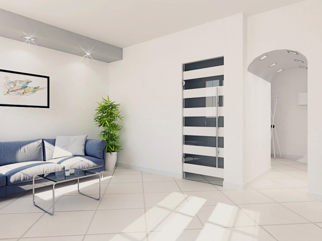

Riposto l'immagine modificata. I settaggi sono come quelli suggeriti da SOTT. L'illuminazione è data sempre dal Physical sun + sky e due luci area alle finestre con intensità 50 e no decay disattivato.
La ph. cam. ISO 100, 5.4, 500.
Per il materiale del divano ho un po di problemi..non riesco a far sparire il disturbo prodotto
