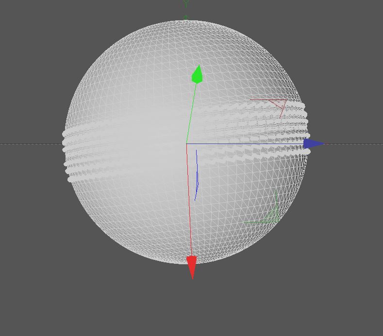

ciao ,
ho un problema di assi :)
Ho scaircato un obj di una palla da cricket.
Quando lo importo in Cinema.resetto gli assi..in modo che stiano al centro dell 'oggetto.. ma non riesco a capire a come resettare il loro orientamento.
In pratica se voglio ruotatare l'oggetto sulle x la rotazione viene strana...dall'[ immagine forse capite meglio

Ciao Bardouk,
per editare l'orientamento degli assi devi attivare lo strumento Asse Oggetto.
A quel punto puoi inserire i valori desiderati nella finestra delle coordinate o ruotare gli assi liberamente tramite strumento di rotazione.
Una volta orientati correttamente disattiva lo strumento Asse Oggetto.
