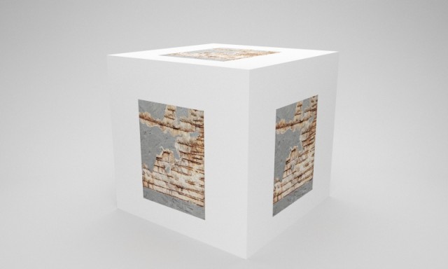

Buon giorno a tutti,
vi spiego il problema,
ho due texture e vorrei sovrapporle, un muro in cls a cui sovrapporre ad esempio un graffito o un pezzo di muro roovinato:
inserendo i due materiali sull'oggetto muro ed attivando mix texture, le texture si sovrappongono,
il problema si presenta quando alla texture del graffito o altro , tolgo RIPETI,
una volta renderizzato, il muro ha la texture solo nel punto del graffito mentre il resto rimane bianco.
le ho provate tutte ma non trovo soluzione.
vi posto un'immagine cosi si comprende meglio il problema.
Grazie

io utilizzo una text di base su cui applico sopra una text (crepi, sporco o altro )con canale alha

io ci ho sovrapposto una textur con il canale Material Weight, che dovrebbe essere la stessa cosa dell'alpha.
Ma il problema non si risolve!

Potresti provare con un blend material, se cerchi sul sito di vray4c4d ci dovrebbe essere una guida su questo tipo di materiale. Altrimenti si risolve tutto con l'UV mapping

il blend material lo conosco, ma il suo limite è proprio nel fatto che le singole texture non possono essere scalate separatamente.
mentre come si procede con l'UV mapping?

Scusa magari è una cavolata ma xchè non setti il materiale sul muro, lo rendi oggetto, tagli una faccia dove vuoi mettere i graffiti e li applichi solo sul poligono appena tagliato? Puoi tagliare quante facce vuoi oppure suddividi facendoti due conti il muro prima di trasformarlo in oggetto poi selezioni le facce dove applicare il canale alpha...

uso Vray il canale alpha come ho già detto non c'è.
Cmq ho risolto il problema creandomi la sovrapposizione delle texture direttamente i phothoshop, il risultato non è male!
Grazie

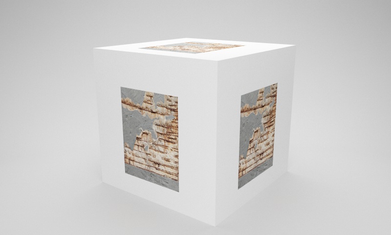

leggo solo ora...posso chiedere se puoi allegare la scena??...in modo da provare
laura_282002
Posts: 152
Joined: Mon Sep 28, 2009 9:33 am
Re: Problema sovrapposizione texture
Post by laura_282002 »
Si certo,
è una scena semplicissima.
spero riesca arisolvere il problema!
