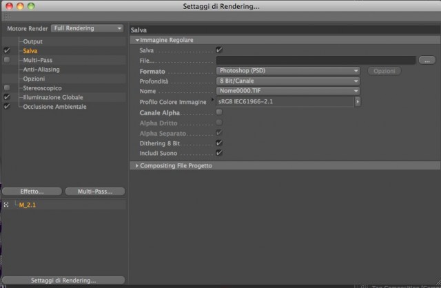

finalmente ho scoperto l'arcano.
andava tolta la spunta su "alpha dritto" nei settaggi
di rendering !!!!
grazie a tutti per la collaborazione

ahh ok, quindi le immagini che hai postato sono rendering della finestra esterna (Picture viewer) non dell'editor, è corretto?
Ok l'importante è aver risolto.

ecco cosa era....
spuntato alpha dritto
grazie della collaborazione

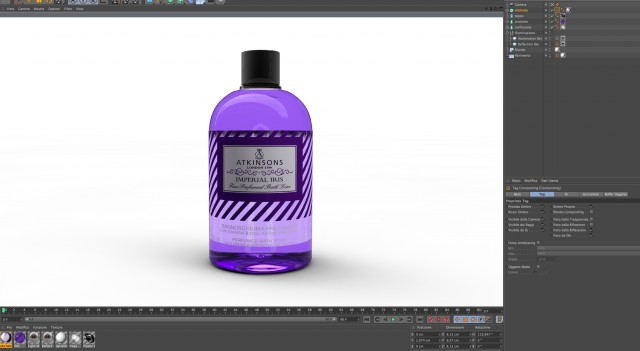

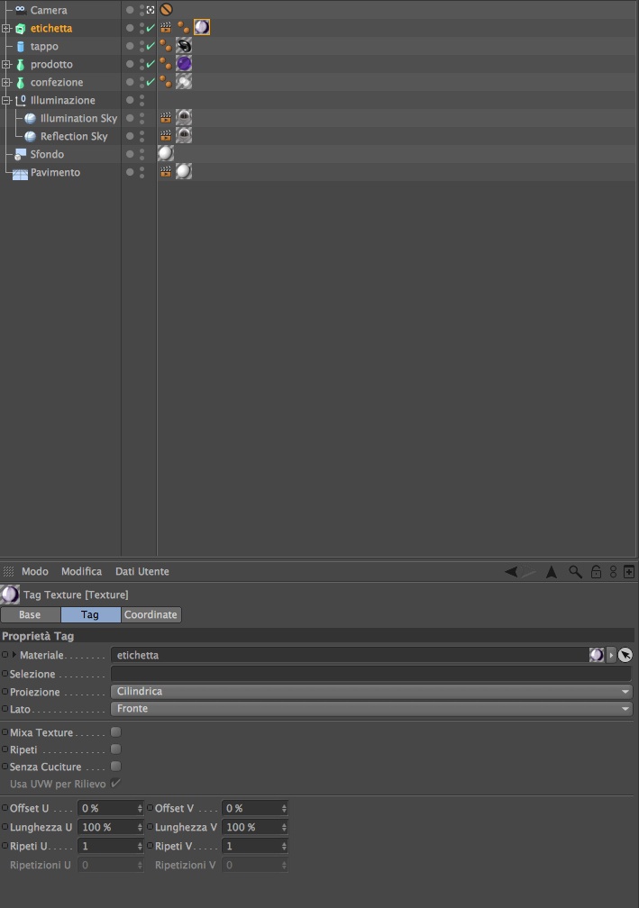

Ciao a tutti, spero che questo post sia ancora attivo perchè mi sono imbattuto in un problema molto simile e non riesco a venirne fuori, sto facendo il 3d di una confezione di bagnoschiuma di plastica trasparente con il bagnoschiuma all'interno che a sua volta è semitrasparente e un'etichetta applicata. Quest'ultima l'ho realizzata con un cerchio estruso e un materiale applicato che ha un canale alpha... e proprio questo mi da dei problemi, perchè crea l'alone come accadeva a Julien, ho provato a spuntare le varie opzioni come aveva fatto lui nei settaggi di rendering ma non è quello a darmi il problema, inizialmente avevo risolto con un tag compositing levando la spunta "visto dalla rifrazione" poi ho dovuto modificare leggermente la forma della confezione e l'alone è riapparso, ho provato a spuntare tutte le caratteristiche del tag compositing ma questo alone non se ne va, vedo che fa proprio contrasto con il materiale del prodotto all'interno della confezione.
Vorrei evitare di dover esportare i canali alpha col multipass e intervenire con photoshop.... suggerimenti? vi allego qualche screenshot.
Grazie in anticipo a tutti per l'aiuto!

Rieccomi!
Scusate, ma ho risolto, non so spiegare come mai, ma è successo che cambiando leggermente la forma della confezione il problema è sparito.
Ieri dopo aver sbattuto continuamente la testa su questo lavoro ho pensato di spegnere il computer e di lavorarci di nuovo oggi a mente fresca.... è proprio vero che la notte porta consiglio.
