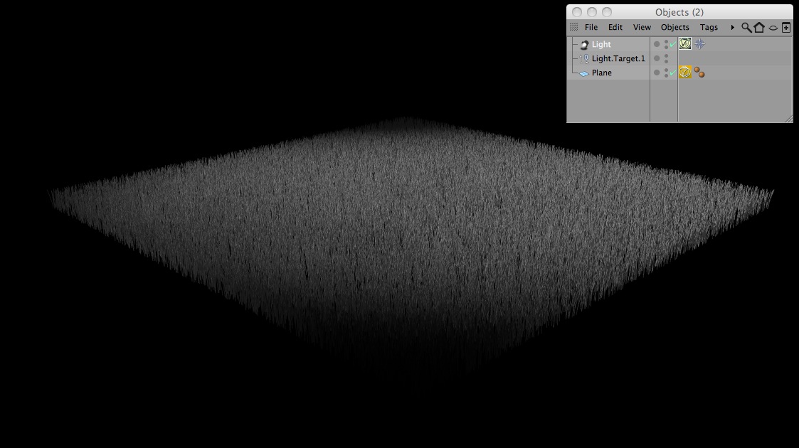

ma stai parlando dell'oggetto Fur di cinema4d oppure del tag vrayFur di vray ? il Fur di cinema non è utilizzabile con vray, che ha i propri strumenti per questo compito (VrayFur tag e Fast&Fur). Se applichi il tag VrayFur a un piano e lanci il render ottieni questo:
Cmq se cerchi qui sul forum abbiamo parlato tante volte di vray e hair, fur, ecc.

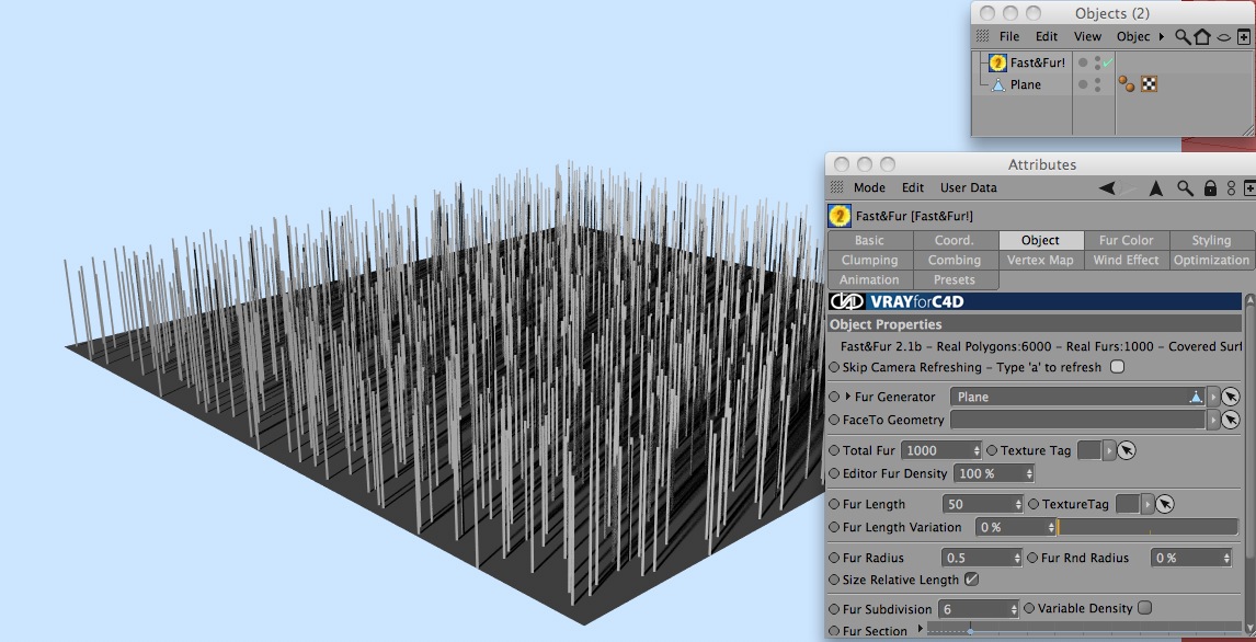

strano..anche i passaggi con fast&fur sono semplici, devi solo dirgli su cosa far crescere i peli (un oggetto poligonale qualsiasi, basta non sia una primitiva). Forse è meglio se posti qualche screenshot della tua scena, della lista oggetti ecc, altrimenti è un po' difficile indovinare :)
