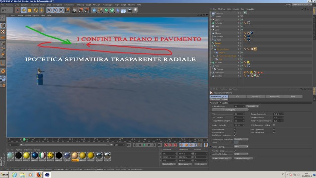

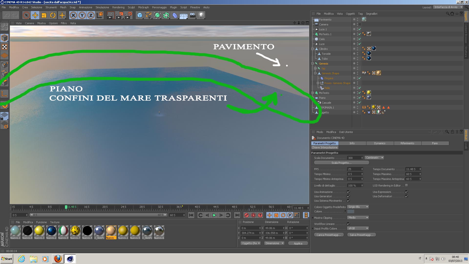

salve a tutti , non riesco a trovare un tutorial che mi spieghi come ottenere tale effetto che prende il titolo dell'argomento da me citato , praticamente cerco di rendere trasparente un piano ai suoi margini, che nella scena rappresenterebbe il mare, esso gode già di movimento poligonale ma vorrei renderlo trasparente nei suoi confini , il piano gode già di una certa grandezza, ma non è sufficiente al punto da non percepire i confini nel render , questo vorrei ottenerlo per cercare il + possibile di sfumare il piano con relativo movimento interposto ad un piano ( pavimento ) che non a movimento e non ha le textur a rilievo, ( per alleggerire il calcolo render) la foto in post rappresenta i due piani, che uno di esso " piano " dovrebbe avere una radiosità trasparente, passatemi il termine aspetto una vostra partecipazione grazie anticipatamente

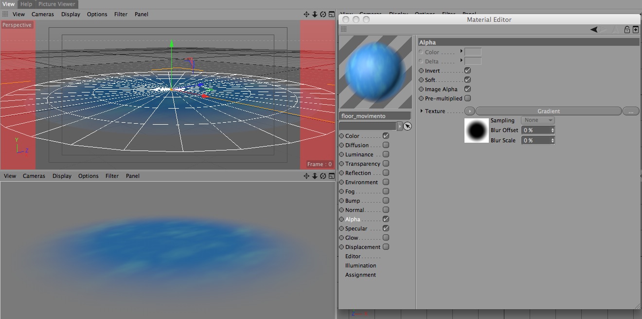

Non può bastare un gradiente circolare nell'alpha del piano ?

visualtrink sei stato gentilissimo ne prenderò subito atto ..... :)

visualtricks non sai quante prolematiche mi hai risolto complimenti sul serio ciao a presto
