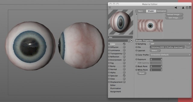

ciao a tutti!
come da titolo vorrei applicare ad una sfera codesta texture
ma, pur avendo le videopillole del bodypaint, non so da che parte cominciare per applicargli tale texture.
qualcuno è così gentile da guidarmi?che magari è la volta buona che ci capisco qualcosa..

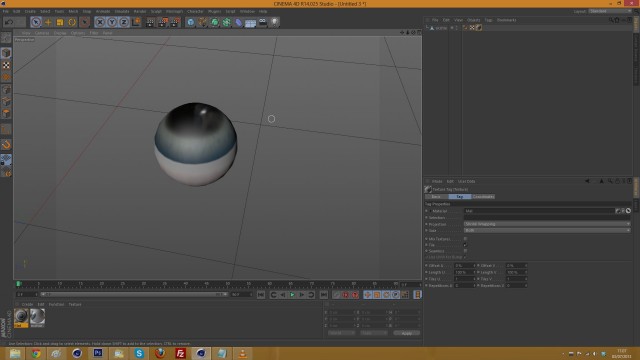

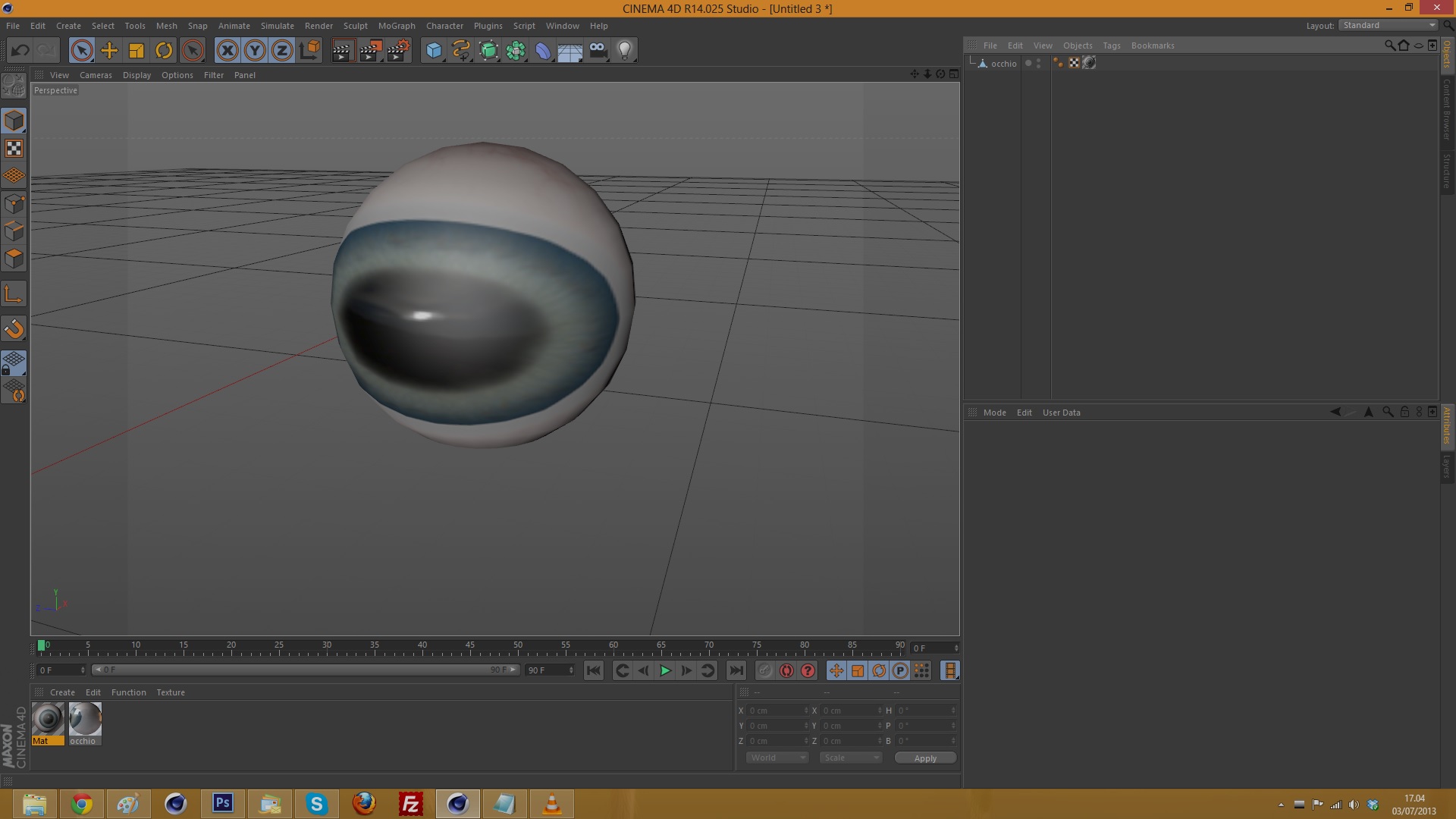

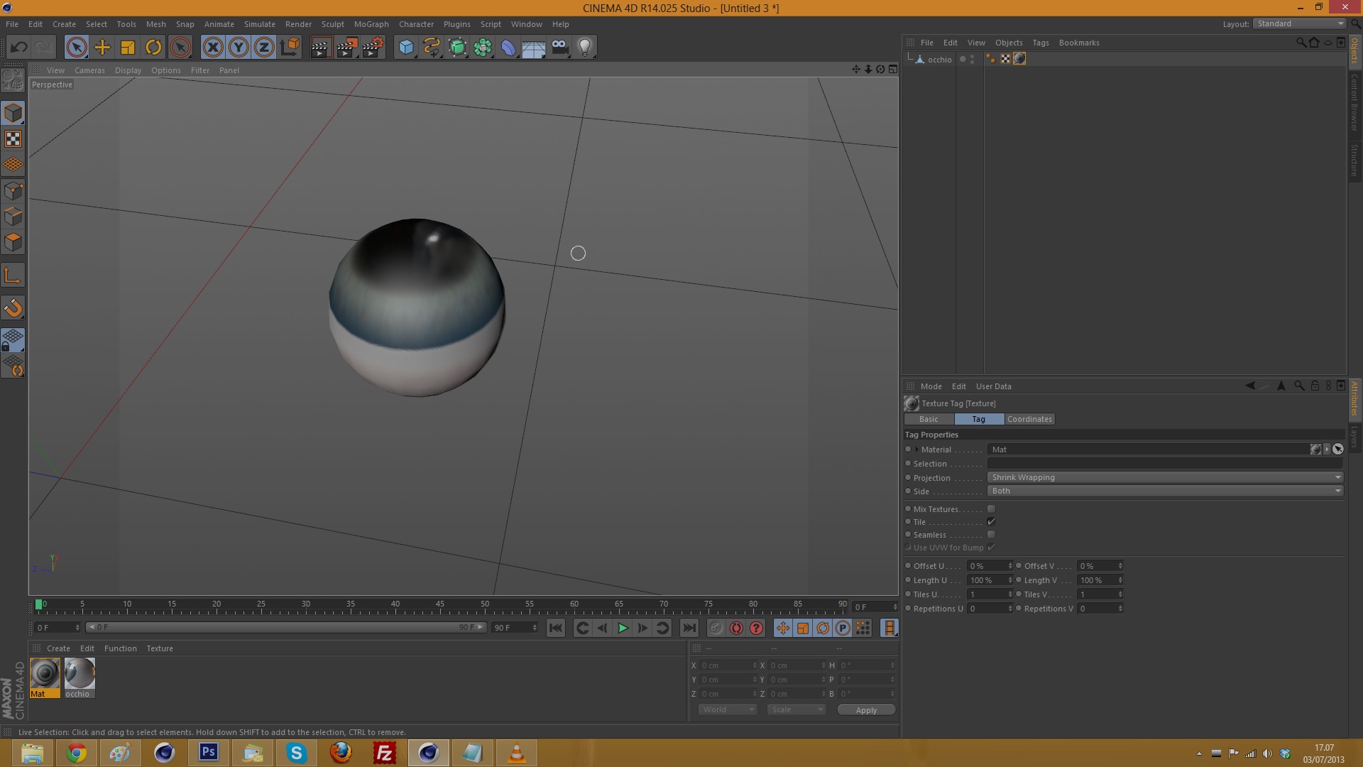

Re: mappatura bulbo oculare
Post by enzo_87 »
mmmm...direi che non va bene 8-)
Posts: 10603
eh ma se la usi cosi' al volo, devi compattarla un po con le misure che hai nella prima parte del tag :) le mappature vanno sempre aggiustate perche' lui proietta su una figura tipo...diminuisci un po le dimensioni nella X o nell'altra direzione.

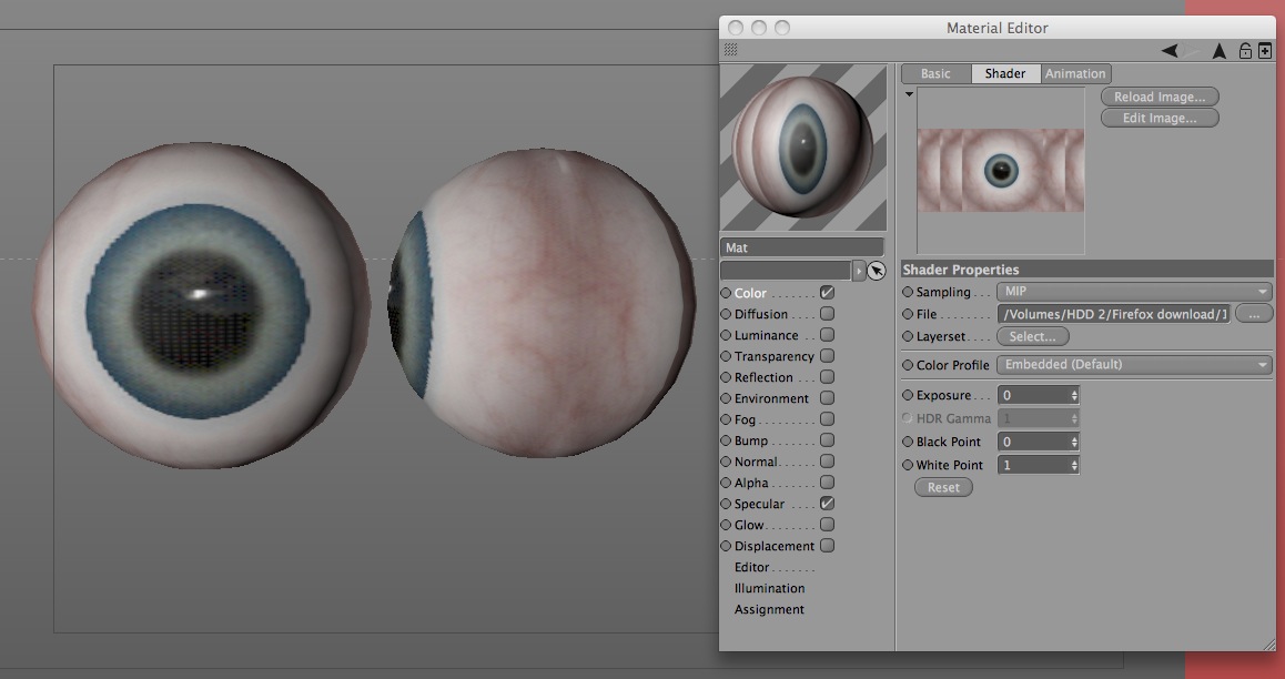

Posts: 3568
Location: Pistoia
Post by visualtricks »
eh bhe.. non puoi pretendere di spalmare una texture quadrata su una sfera senza distorsione.. Non è la proiezione in quel caso che non va bene, ma l'immagine che usi. Se vuoi usare la proiezione sferica devi avere un immagine che abbia le giuste propozioni. Se ad esempio fai la texture rettangolare, con la base doppia rispetto all'altezza, questo è il risultato in proiezione sferica:
enzo_87
Posts: 1824
Post by enzo_87 »
eh ma lo so che non ndava bene...per questo volevo usare il bodypaint...almeno partivo da cose facili :P .
vorrà dire che lo utilizzerò per altro :-((
