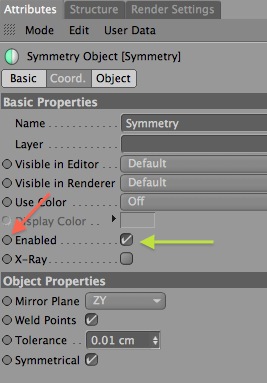

se devi solo accenderla/spengerla puoi animare il parametro Enabled, che trovi negli attributi Basic di quasi ogni oggetto: vai al frame che ti interessa, fai ctrl-clic sul pallino prima del nome del parametro (registrando quindi un kframe), vai al frame successivo, spengi la simmetria e fai di nuovo ctrl-clic sul pallino per inserire il secondo kframe.
Schermata 2013-07-08 a 21.09.22.jpg (33.6 KiB) Viewed 526 times
