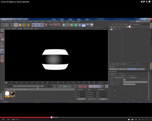

Vi faccio un esempio facile per farvi capire meglio.
Com'è possibile? Perchè c'è quella linea sullo sfondo che mi cambia i colori? Eppure ionon ha fatto alcun passaggio che non abbia fatto il video..

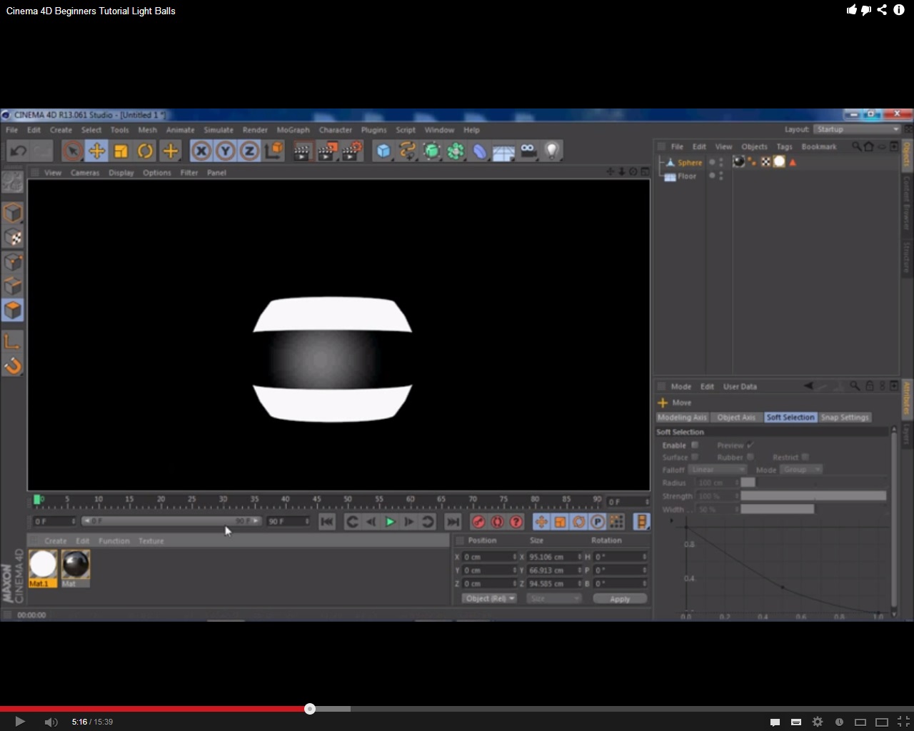

Così è come dovrebbe venire.

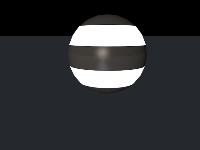

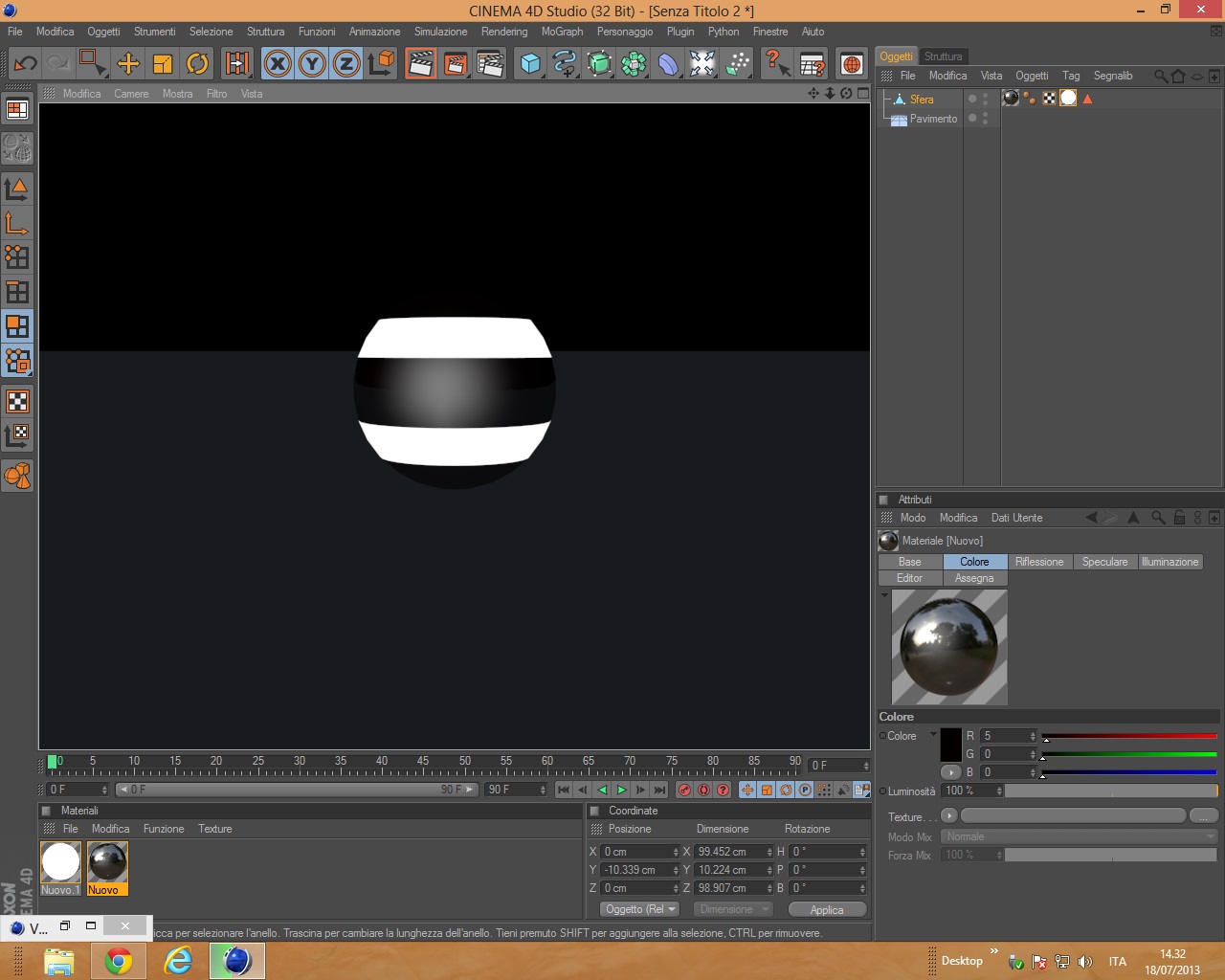

Così è come viene a me

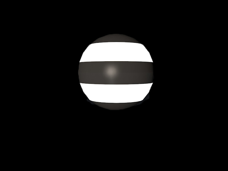

Allora: ora è più chiara la faccenda. Ho fatto una prova rapida cercando di ricreare le tue stesse condizioni (in assenza di vedere il tutorial che hai seguito). E la soluzione è molto banale: ruota il Viewport facendolo basculare in modo che la vista sia parallela alla sfera..........
Anche a me, come puoi notare, la "riga" di stacco dal Floor allo sfondo si vede, se tieni la vista in un certo modo: sparisce se ti metti in parallelo alla sfera.
Ora carico i files.........
Ah una cosa: prova a vedere il profilo colore, mi è venuto a mente in 'sto momento, anche se può non c'entrare niente..........
