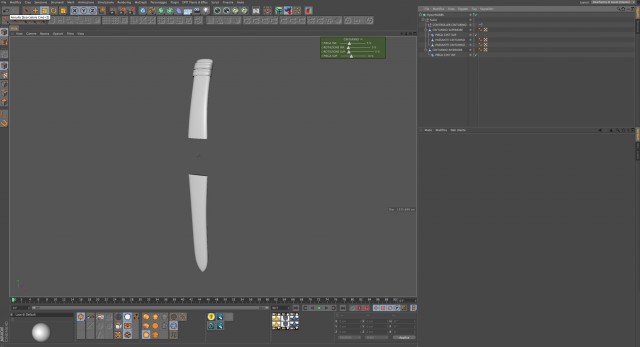

Ciao a tutti!
dovrei animare il cinturino di un orologio, in realtà nn so ancora se devo animarlo, ma siccome mi capita spesso di avere a che fare con animazioni di questo tipo, ogni tanto x semplificarmi la vita mi faccio 2 dati utente al volo, niente di che xchè io ed xpresso siamo "quasi nemici"...
avrei 2 domande in merito a questo:
- come raggruppo in un unico riquadro tutti i dati utente relativi a questa catena?
- come setto la posa iniziale con un pulsante? (al momento con mappatore gamma ho impostato lo 0 come posizione iniziale ovviamente, ma un pulsantino "posa iniziale" sarebbe comodo, se non è troppo lunga la strada :) )
grassssie

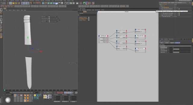

ok...ho modificato la struttura, pensando che se avessi raggruppato i dati utente in un unico oggetto potevo raggrupparli anche in editor.... uffi :(
se non altro mi sembra più corretto così cmq per il momento...
attendo news sul raggruppamento quindi ;)
grazie!

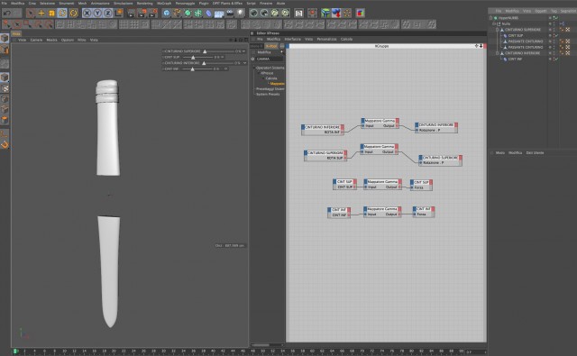

ecco, risolto... :d che pirla!

ehhh ero li a smanettare, google, youtube, forum, manuale, inglese, tedesco, italiano, cinese.... leggo tt quello che trovo eheheheh :D alla fine era una cavolata di tasti da schiacciare...vabbè :D
ma cmq, nn essendo molto pratico rimane il dubbio del "resettare la posa"...
ho visto che il tag pos morph registra i movimenti anche dei dati utente, e così riesco ovviamente a settare la prima posa, tipo aperto/chiuso, ma se volessi spostare poi qualche controller a mano si "bloccano" come se accettasse solo pose registrate nel tag appunto...
così nn mi serve se è l'unica strada
non che sia così importante, chiedo solo x curiosità :)

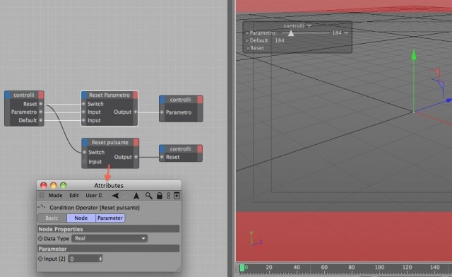

Ciao Simo,
puoi costruire con un paio di nodi un sistema che resetta l'userdata a un valore predefinito. In pratica usi due nodi Condition, uno per passare e/o resettare il valore del parametro e uno che riporta il pulsante a 0 (False).
reset_userdata.c4d.zip
(76.1 KiB) Downloaded 73 times
