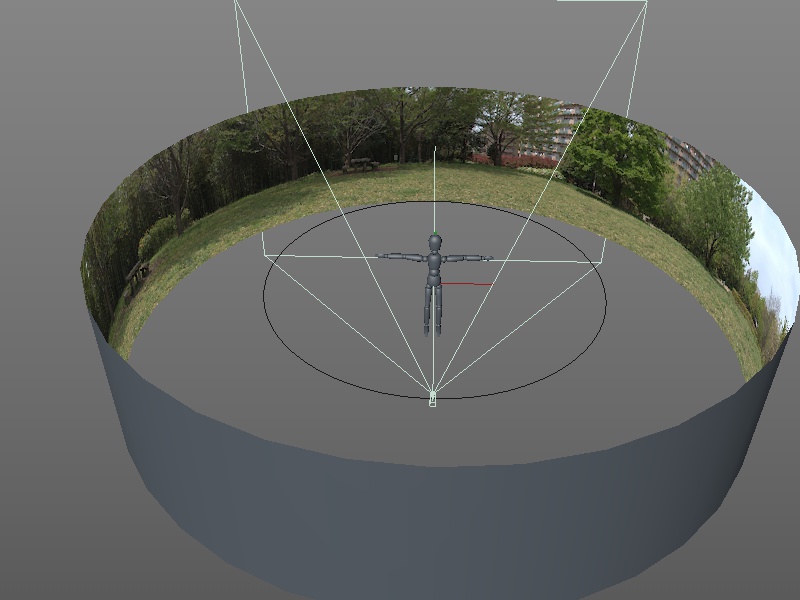

...Allora, iniziamo dal principio: Essenzialmente il problema sta nel fatto che l'algoritmo del QTVR, quando ruota la camera, non manda in play la timeline di cinema, quindi il video ( ma anche un'animazione della posizione di un oggetto) semplicemente non parte.
Con QTVR gli scenari sono due: Il QTVR Oggetto, in cui la camera ruota intorno all'asse dell'oggetto in questione sulle coordinate assolute di cinema.. (qui per semplificare useremo solo lo step orizzontale)
QTVR oggetto
QTVR oggetto
...e il QTVR Panorama, in cui la camera ruota intorno al proprio asse...
QTVR Panorama
QTVR Panorama
...Quindi nel tuo caso ci troviamo di fronte al QTVR Oggetto ma con uno sfondo panoramico.
QTVR oggetto con panorama
A questo punto possiamo dedurre che non puoi ottenere questo risultato con Cinema, nemmeno se piazzi un piano con i video di fronte alla camera ( tipo proiezione camera ), sincronizzando i fotogrammi del video ( tipo con xpresso ) con la rotazione della camera, perché di fatto non c'è una vera e propria rotazione.
L'unica, è affidarsi ad un programma esterno come Panorama maker http://www.arcsoft.com/topics/panorama- ... orama.html ,oppure Hugin, dopo aver effettuato una serie di passaggi rompiballe:
Dal video ricavi i fotogrammi da scontornare ( diciamo 36, uno ogni 10°, ma forse te ne servono di più ), li scontorni (con photoshop) e li metti da parte.
Da cinema4d renderizzi i 36 fotogrammi della stanza, come con il sistema QTVR oggetto ma senza l'oggetto (utilizzandone uno fittizio e facendogli girare la camera intorno).
Ritorni in photoshop, assembli le coppie di fotogrammi e ottieni 36 fotogrammi con il manichino nella stanza dalle diverse angolazioni.
Dai tutto in pasto a Panorama maker ed ottieni il tuo QTVR finale... :roll:
Spero di esserti stato di aiuto, non aver detto una marea di cavolate e che ci sia un sistema più semplice ed immediato...
