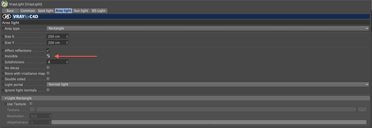

si...non sono proprio soluzioni, ma più un modo x raggirare il problema :P
se è settata su invisibile la luce area fa passare tutto quello che c'è dietro, il problema o è qualche strano bug del file, quindi fai copia/incolla in una scena nuova e vedi se lo fa ancora, oppure puoi provare a postare la scena :)

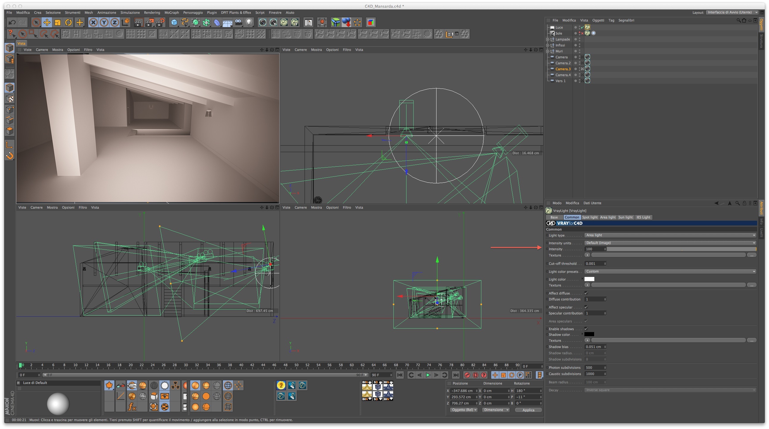

aumenta l'intensità della luce :roll:
