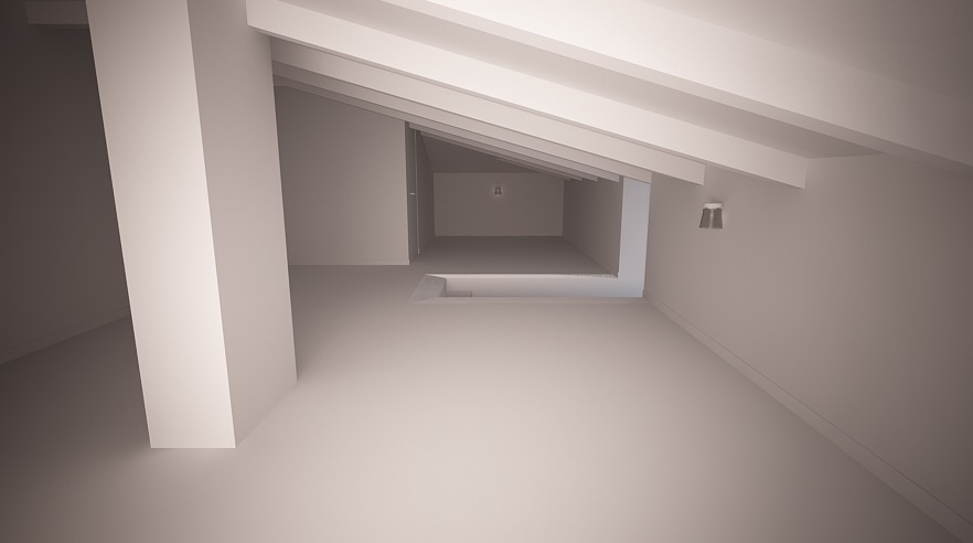

nexzac wrote:
dipo wrote:È possibilissimo che sia io che sbaglio qualcosa ;)
Vi allego la scena, senza arredi ne materiali perchè pesava troppo.
ecco appunto :d
aumenta l'intensità della luce :roll:
Ok, aumentando l'intensità della luce area il risultato è ok..ma michiedevo come mai all'attivazione della luce area il physical sun è come se non venisse più preso in considerazione. perchè nel tuo render è solo la luce area che illumina giusto? Una luce area di intesità piccolissima non dovrebbe integrare e non coprire la luminosità del physical sun?
Perchè a questo punto uso solo la luce area
Grazie ancora! ;)

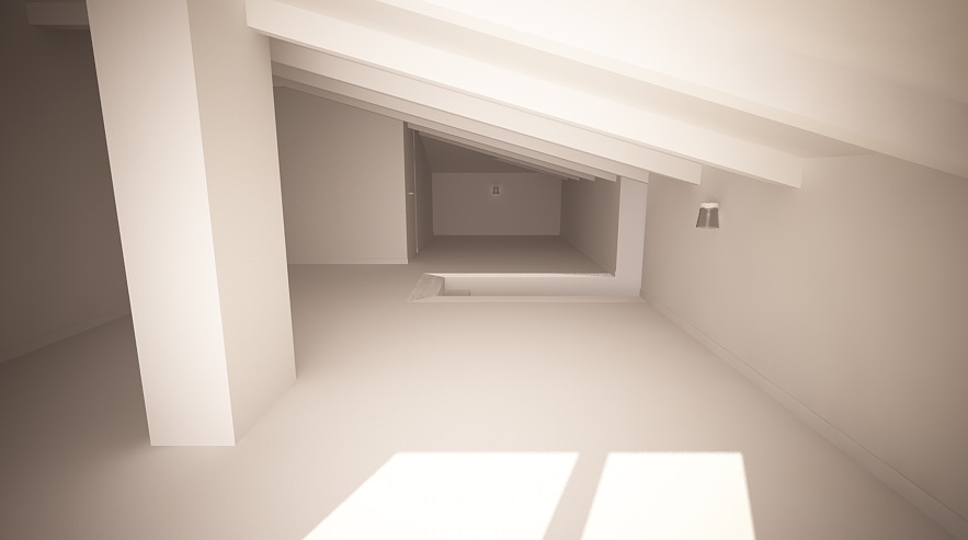

no, influenza invece...ma in quel render l'avevo spento...
l'infulenza del phsun, in questo caso più che altro influisce il physican sky, con il suo azzurrino (virato poi dal bilanciamento del bianco della camera)
un altra storia sarebbe se girassi la direzione del sole in modo che la luce diretta entri dalla finestra :)
ti consiglio di mettere un tag compositing al poligono del vetro togliendo la spunta a "cast shadows", in modo che non proietta ombre (tanto è il vetro) :P

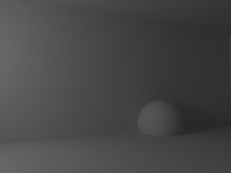

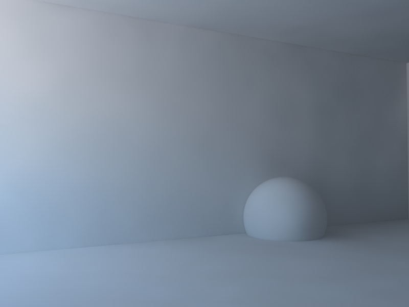

Scusate se mi intrometto nella discussione :
anch'io riscontro il problema delle luci area che non fanno filtrare la luce dello sky.
Allego tre prove : è evidente come nella soluzione sky + area non ci siano sostanziali cambiamenti rispetto alla soluzione con la sola luce area.
Ho utilizzato una phcamera ( valori di default ), sun +sky, area intensità 100 ( invisibile, con ombre ).
E' un problema che non riesco a risolvere da molto tempo, e, credo sia un problema di vray : per controprova infatti lasciando la stessa intensità dell'area, e , provando ad aumentare l'intensità dello sky, non si apprezzano variazioni nell'illuminazione.
Come mai ?
Grazie
Area + sky
Area + sky
only area
only area
only sky
only sky
Posts: 4888

:shock: posti la scena?
