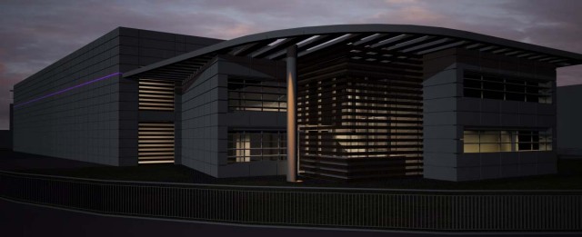

ciao ragazzi devo fare un rendering in notturna
ma non ho fatto mai nulla di notturno :( :( :(
ho ancora2/3 giorni di tempo
intanto posto le impostazioni
antialiasing_adaptive dmc, min sub 1 / maxsub4 thresh 0.01
dmc sampler_ adoptive amaunt 1
global illumination
refractive caustics attivato
irradiance map: minrate -3 / maxrate -3
hermsp.sup 20 inter sample 20
lightcache sub 150 use light for glossy
interpolated sample 15
color mapping: exponential, dark multiple 1 /bright multiple1
subpixel mapping clamp output affect backgraund
camera phi
f-stop 4.9
shutterspeed 200
ho usato una luce infinite color azzurrino per simulare la luna con intnsita' 5
tutti i consigli per migliorarlo sono ben accettati anche perchè peggio di cosi' non penso possa venire :P

Allora, a me hanno spiegato che per avere risultati migliori sui render notturni conviene impostare la scena senza luci, ma agire con l'illuminazione solo tramite GI (canale Environment) con un gradiente stile notturno (da blu-nero a blu-scuro).
Cosa anche fondamentale è lasciare il Color Mapping in modalità Linear e non Exponential, se no ti vengono i colori "slavati".
Le impostazioni che hai usato poi mi sembrano abbastanza bassi, sono solo per la fase di test?

si le ho imppostate cosi' per fare i test
adesso provo con i tuoi consigli

quoto marcok (anche se non sapevo del color mapping, sinceramente ho sempre usato exponential senza problemi, sono adesso curioso di fare delle prove). In alternativa potresti anche usare una dome con un'hdri se la hai oppure trovare un'immagine di un cielo notturno a 360°, applicarla ad una semisfera ed usarla come luce. In ogni caso, consiglio personale, le luci dell'edificio tirale un po' sul caldo, sono sempre più piacevoli di quelle bianche che rischiano di fare sala operatoria.
