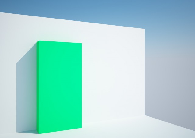

Posts: 3112
Location: Treviglio
Re: Terrazzo..sul mare
Post by gabriele__82 »
mikiblueyes wrote:
gabriele__82 wrote:boh, lo spigolo de muro in effetti è dritto, ma le cornici della porta no....magari hai toccato qualche parametro della camera x sbaglio? oppure il muro non in squadra?
Bravo..hai capito..come hai notato lo spigolo del muro è perfettam verticale ma la cornice della porta risulta un po storta..non capisco perchè..eppure non ho toccato i parametri della camera..forse è proprio una aberrazione del tipo di inquadratura..
boh....diciamo che più o meno questa è la camera, a me risulta tutto perfettamente parallelo

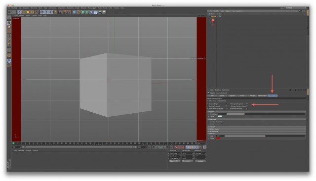

Posts: 4888
Location: Milano
Post by nexzac »
se tutte le coordinate di rotazione della camera sono a zero mi sembra strano che AR di default dia questa distorsione (come potrebbe eventualmente fare una lente vera)
controlla bene che siano tutte a zero prima di impazzire, magari hai ruotato x sbaglio come diceva gabriele :)

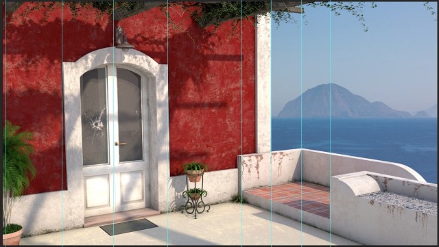

Posts: 4888
Location: Milano
Post by nexzac »
mikiblueyes wrote:
nexzac wrote:se tutte le coordinate di rotazione della camera sono a zero mi sembra strano che AR di default dia questa distorsione (come potrebbe eventualmente fare una lente vera)
visto cosi..da l'impressione che il problema sia solo la cornice della porta!! mmm..devo verificare un paio di cose!!
grazie per l'immagine..molto utile,mi fa capire con esattezza dove intervenire! :-)
figurati!
queste sono le guide di photoshop, ma se usi la 14, nelle impostazioni di camera, c'è l'aiuto alla composizione in cui puoi attivare le guide :)

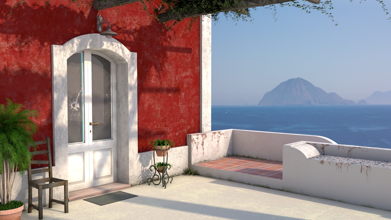

Cambiata inquadratura..mi sembra che adesso le verticali siano corrette..e cmq da un inquadratura piu ampia..
mikiblueyes
Posts: 46
Joined: Fri Oct 26, 2012 9:00 pm
Post by mikiblueyes »
chi trova le differenze??? ahahah...
