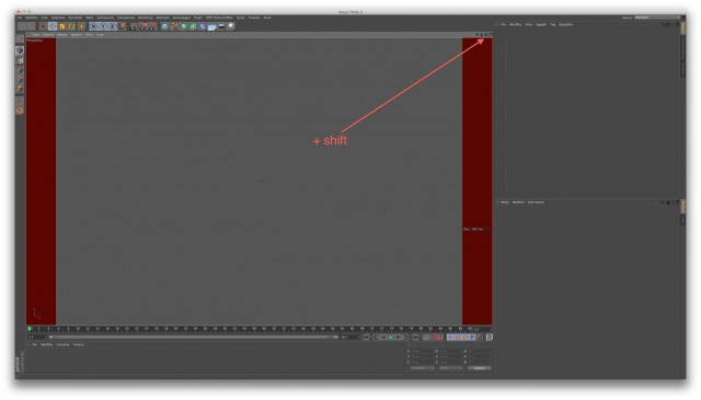

Ciao a tutti, da pochi giorni mi sono avvicinato a C4D e sto avendo questo stupidissimo problema che non riesco a risolvere.
IMMAGINE ESTERNA RIMOSSA, USARE IL SISTEMA DI ALLEGATI DEL FORUM
Come potete vedere la mia area di lavoro è storta e non riesco a rimetterla dritta. So che è una domanda davvero stupida è che non so come fare..
grazie in anticipo.

ciao,
ruotala usando lo strumento di rotazione dell'editor tenendo premuto shift :) si bloccherà da solo

Ciao, ho provato ma non cambia nulla, continua a rotare attorno all'oggetto ma mantenendo la mia area di lavoro storta.. :(

Vai sul simbolo indicato da nexac, premi il tasto destro e riportalo in piano.
Lo shift+click funziona sul mac ma equivale al tasto destro del mouse su win.
Se non vuoi rotarlo a mano vai sul menu della vista "Viste->Mostra come predefinito" in alto a sinistra e ritorna in piano.
Se ti ricapita di ruotarla di nuovo puoi usare anche "Viste->Annulla vista".

Post by Drugo88 »
Grazie mille gentilissimo.
Non uso Win eppure con shift non funzionava ma dal pulsante "vista" ho risolto tutto. Grazie ancora.. :?:

La tua area di lavoro la vedi già nella finestra. Di default (800x600px) hai delle barre trasparenti ai lati, vuol dire che quella parte è fuori dal render. Se la vista ha un rapporto altezza-larghezza identico al render (tipo 16/9) le barre scompariranno, ergo quello che vedi equivale a quello che renderizzi. Se stringi la finestra di visualizzazione in orizzontale vedrai dei fascioni grigi in alto e in basso. Quando sei nella camera vedrai un bordo giallo.
Se noti qualche post precendente nexac le ha colorare di rosso per notarle meglio.
