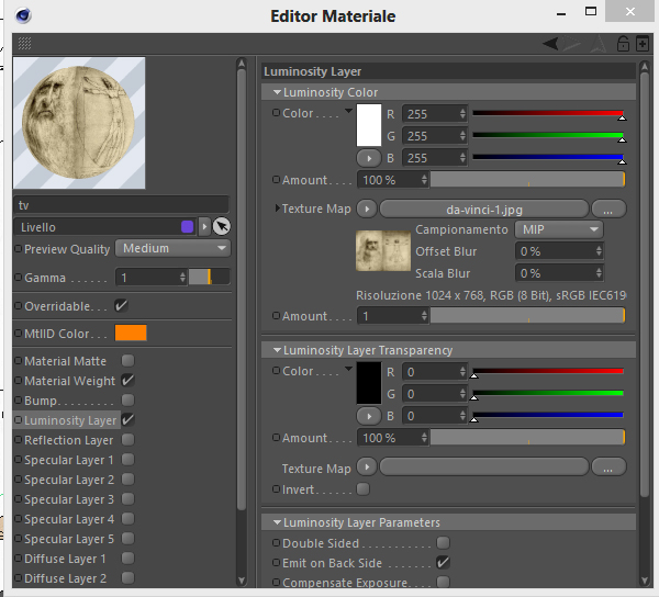

Prova così: attiva solo Luminosity Layer: nel sottomenù Luminosity Color ci carichi la texture, nel sottomenù Luminosity Layer Trasparency alla voce Color la metti sul nero.....
non so bene dove mettere questa impostazione
Nell'unico posto dove c'è scritto "Color", quello dove c'è scritto "R G B 255-255-255" con il "quadrattino" dove selezionarlo........

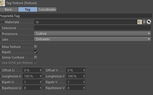

ti allego gli screenshots
Cattura copia.JPG (222.92 KiB) Viewed 4683 times
Cattura 2 copia.JPG (103.54 KiB) Viewed 4683 times

Mah........prova a rifare il materiale: disattiva il Diffuse Layer, poi attiva solo il Luminosity Layer e attiva Vray come motore.........
Gandalf83
Posts: 155
Joined: Wed Jun 04, 2008 1:23 pm
Re: schermo tv
Post by Gandalf83 »
grazie ho risolto. avevo l'asse blu rivolto verso il muro, l'avevo già ruotato ma veniva nero. poi ho rifatto il materiale e funziona. :idea: ora se volessi dargli la luminosità di un immagine come da schermo tv? non nel senso che illumini che sia essa stessa "accesa"?

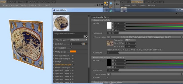

ciao ...Io ho risolto con il vrayoverridematerial in cui devi prima crearti il materiale base con l'immagine della tv, poi il materiale GI con il luminosity layer ed infine li vai ad inserire nel Vrayoverridematerial.
Cmq io ho trovato qualcosa su youtube, se riesco ti mando il materiale
Ciaooo :) :) :) :)
