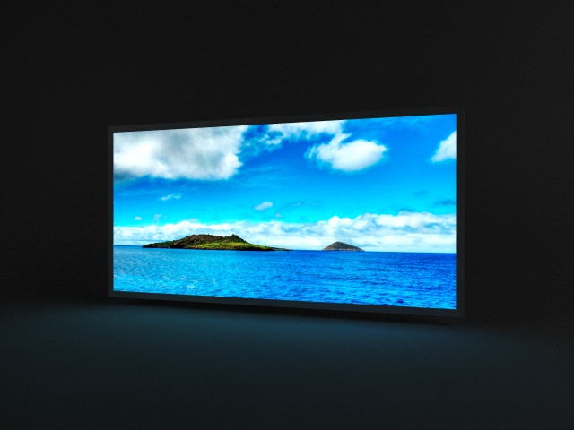

Sinceramente non capisco perché complicarsi la vita! :lol:
In questa prova ho semplicemente messo la stessa immagine nei canali Luminosity e Diffuse1 senza fare nient'altro!

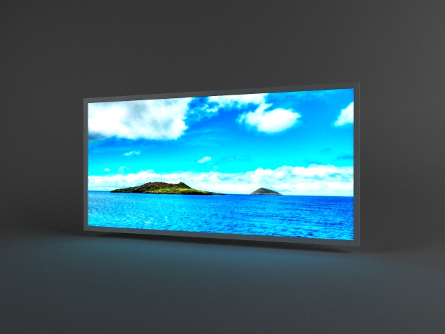

Ecco qui ho abbassato anche le luci di appoggio che avevo messo ai lati della scena, per far vedere che emette anche la sua bella luminosità!

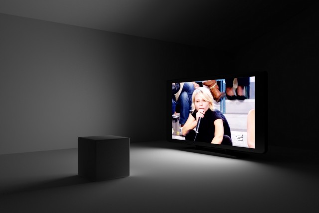

ciao, io ci metterei anche una luce area davanti al tv, per me rende tutto più reale....ti allego un esempio che io ho anche usato per un rendering.
ciao ciao
