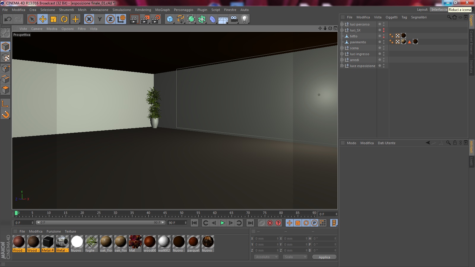

:) Buongiorno ragazzi,
mi sono portato avanti, ho fatto il modello della sala, messo alcune luci di riempimento e di scena, che non influenzano l'ambiente. Nell'immagine " Entrata", dove si vede la luce area, vorrei mettere un finestrone con la luce che irrompe nella stanza, avete qualche consiglio o tutorial sulla luce da utilizzare ?
p.s. il modello è molto grezzo lo so, ma non badate a tutti gli errori, l'importante è finirlo. :mrgreen:
enzo_87
Posts: 1824
Re: Illuminazione Zona Esposizione
Post by enzo_87 »
allora...noto che non stai utilizzando l'illuminazione globale.
dai un'occhiata a questo: http://www.michelescarpellini.it/2010/0 ... i-parte-1/
e http://www.michelescarpellini.it/2010/1 ... tipologie/
ti tornerà sicuramente utile
