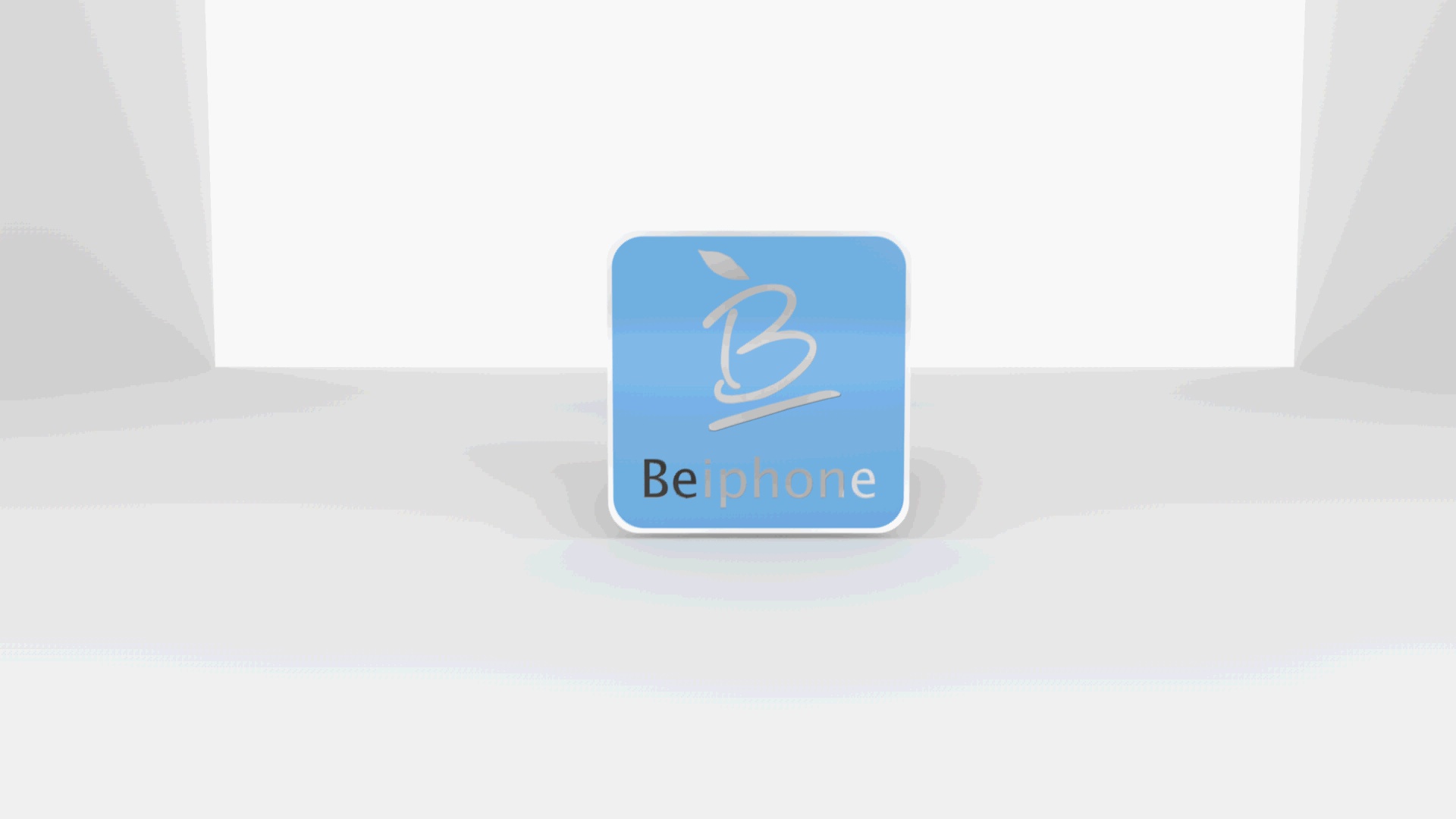

ciao ragazzi... premettendo che sono circa due anni che utilizzo cinema 4D leggendo guide e in parte come autodidatta, mi sono imbattuto in un problema di rendering. Sto facendo un favore a un amico, aveva bisogno di una intro per un live su internet, e mi ha chiesto di realizzarne una. l'unico problema è che una volta realizzato il progetto ho renderizzato un paio di immagini per vedere il risultato finale. essendo soddisfatto del lavoro ho avviato la "anteprima"... una volta finito il lavoro però ho notato che le ombre dalle singole immagini renderizzate al filmato, cambiavano. le ombre del filmato sembrano come "stratificate", e l'effetto è davvero orrendo! Allego due foto.. una è la singola immagine... mentre l'altra è un fotogramma estratto dal filmato.
Riuscite a dirmi come rendere il filmato come la singola immagine??

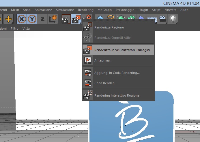

domanda?

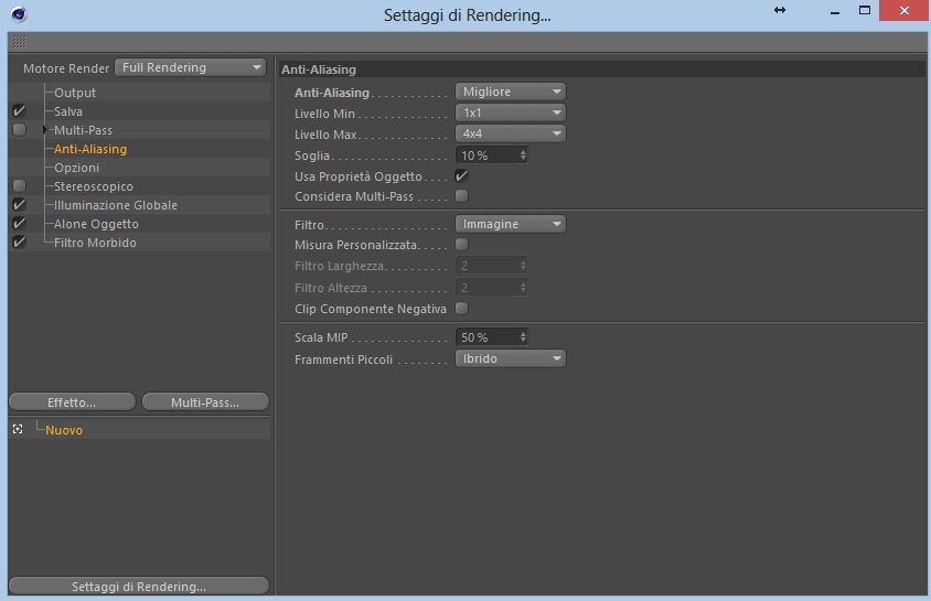

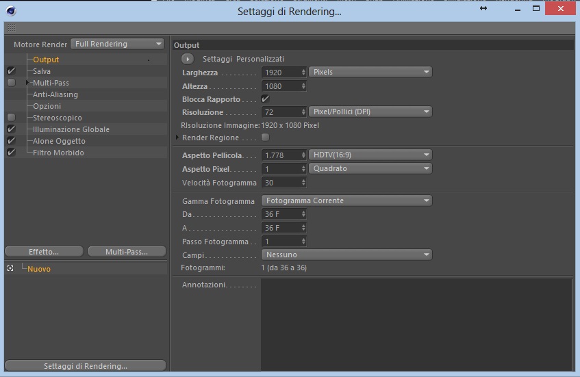

ci posti i tuoi settaggi di render....fai uno screen shot
che comando stai usando per fare anteprima e rendering?
stai mica usando il make preview, se lo imposti diversamente dal render produce cose diverse.....

allego screen...io ho cinema in italiano... da me si chiama "renderizza in visualizzatore immagini". ho fatto lo screen anche a quello :)

ecco gli screen

ma il fatto di utilizzare il full rendering come motore render al posto del fisico è voluto?
