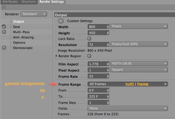

thestory2 wrote: volendo posso renderizzare nel visualizzatore tutte le immagini una per una.. ma essendo 300 fotogrammi mi sembra una perdita di tempo, e in più se poi dovrò fare altri video capire dov'è l'errore mi farebbe felice!!
L'anteprima ovviamente serve per fare l'anteprima...non puoi usarla per il render definitivo. Il metodo finale corretto è Renderizza in visualizzatore immagini. L'unica cosa è che devi impostare la Gamma Fotogramma in modo che comprenda tutti i frame, altrimenti ti renderizza solo il frame corrente. Specificando l'intervallo di frame, quando gli dai il via li fa tutti uno dietro l'altro.
thestory2
Posts: 11
Joined: Wed Jan 16, 2013 6:29 pm
Re: problema con filmato
Post by thestory2 »
Graziee!!!...una cosa...io non avendolo mai fatto...non so come selezionare tutti i fotogrammi...mi sai dire come si può fare?? Grazie mille :)
Posts: 3568
Location: Pistoia
Post by visualtricks »
lì da dove ti ho detto, Gamma Fotogramma, devi impostarla su Tutti i Frames.

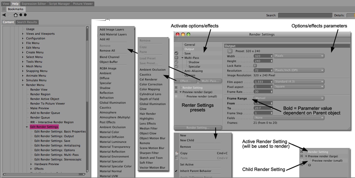

Ti consiglio, visto anche che sei alle prime armi, di dare sempre un occhiata alla documentazione del programma, dove ci sono spiegati in dettaglio tutti i parametri e le funzioni.

thestory2
Posts: 11
Post by thestory2 »
siii... poi l ho trovato... grazie a tutti... e tutto sto macello è nato da una guida scrausa trovata su internet.. che mi diceva di cliccare "anteprima" per renderizzare -.- ancora grazie... e direi che per oggi ho smesso di "bestemmiare" sulle procedure di cinema ;)
