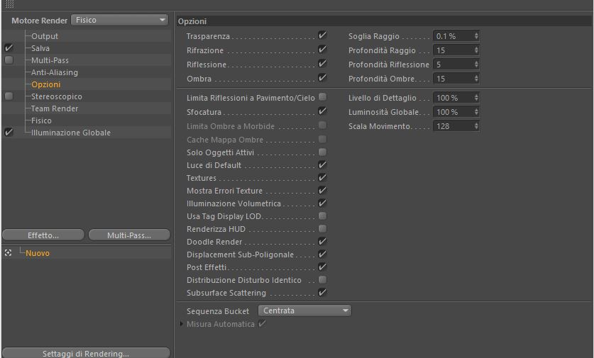

Camera fisica:
36/36 ; 2/200/ 1/125
Luci area Finestre Cucina (allegato)
Luci area Finestre Salone (allegato)
Sono tutte quadratica inversa - mostra rendering - direzione Z - fotometrica
L'intensità varia da finestra a finestra da 120 a 140.

Re: interno cucina. problemuccio
Nel pannello del rendering alla voce OPZIONI per caso ti si è spuntata la volte ombre?
Questa 15 è un casino o sbaglio!?
Edit: parlo di GI ovviamente.
La gi della 15 sembra peggiorata, in alcuni casi anche io la trovo più macchiata. Fa palle di luce strane, anche su di un set fotografico mi faceva le stesse cose per avere un ottimo render ho dovuto tornare sulla 14
