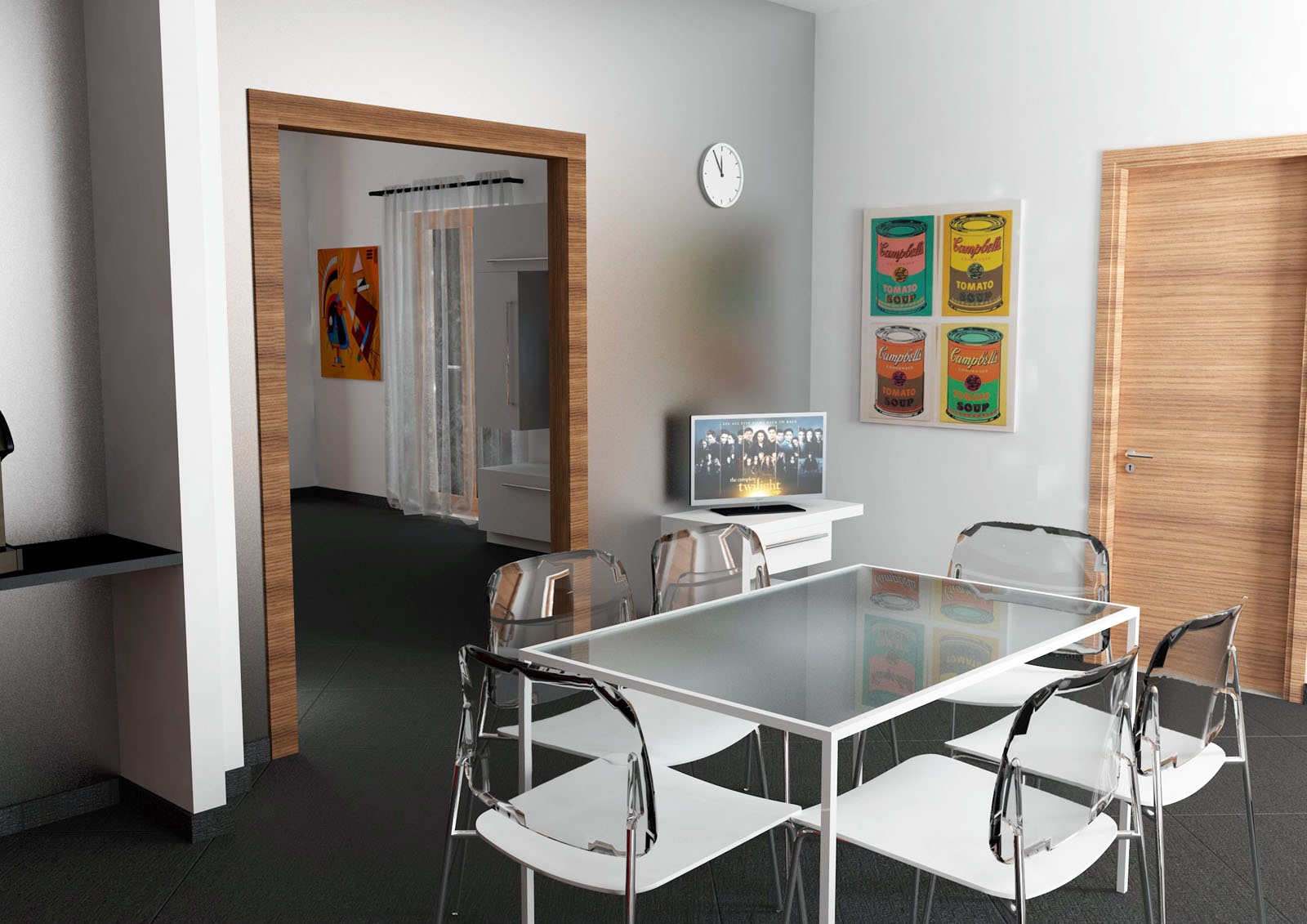

inoltre, fossi in te, copia tutto e metti in una nuova scena pulita, vedrai che andrà tutto bene poi.
ciao ciao
Re: interno cucina. problemuccio
I solai sono tutti a toccare le pareti. Il modello 3d è fatto con ALLPLAN e quindi con le quote esatte.
Per le luci che compenetrano i pavimenti e le pareti ora aggiusto.
Vi tengo informati.
Ciao.....
Le luci sono tutte con ombre area - quadratica inversa (fisica) - fotometrica - direzione Z - mostra nel render
Per i campioni non ho chiaro cosa intendi per 50 e non 8 ????
Il problema delle luci area si manifesta quando sono sulle bucature se li inserisco dentro la cucina (come hai fatto tu) il risultato è molto meglio.
Ho calcolato con i parametri scritti da masterzone. Posso dire che è molto migliorata.
In allegato.
Ciao e sempre grazie.
Non so se avrai tempo/voglia di correggere, però ricorda che le venature del legno tendenzialmente seguono sempre il lato lungo del pezzo.
Soprattutto sul telaio della porta a destra e della passata a sinistra, i pezzi verticali vanno con le venature verticali!
Ma le venature sono come realmente saranno. Ho visionato un campione delle porte.....sono cosi.
Sia l'anta che le coroncine.
Ciao e grazie.
