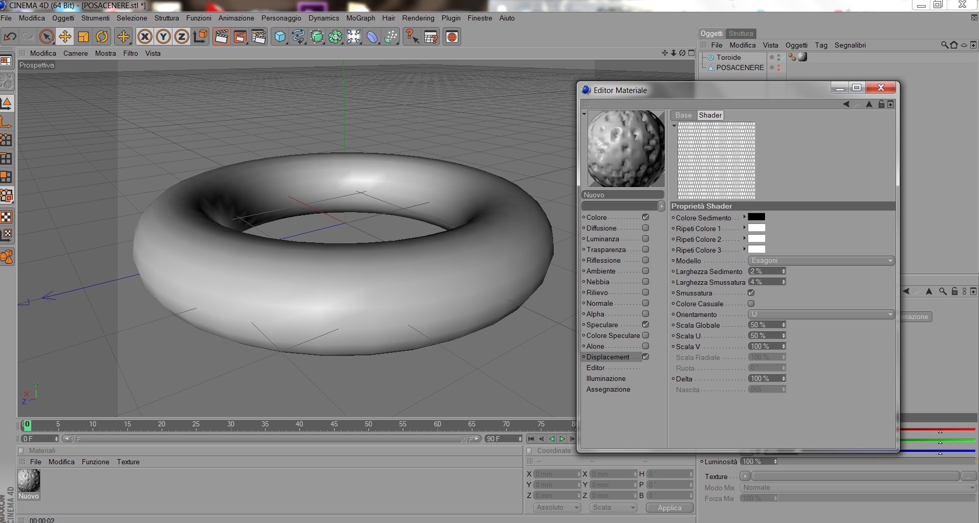

mike85mike wrote:..ma con il displacement mica è possibile vedere quelle forme solo in rendering?!?!?io non sono riuscito a modificare realmente la forma con quel comando!!!!..

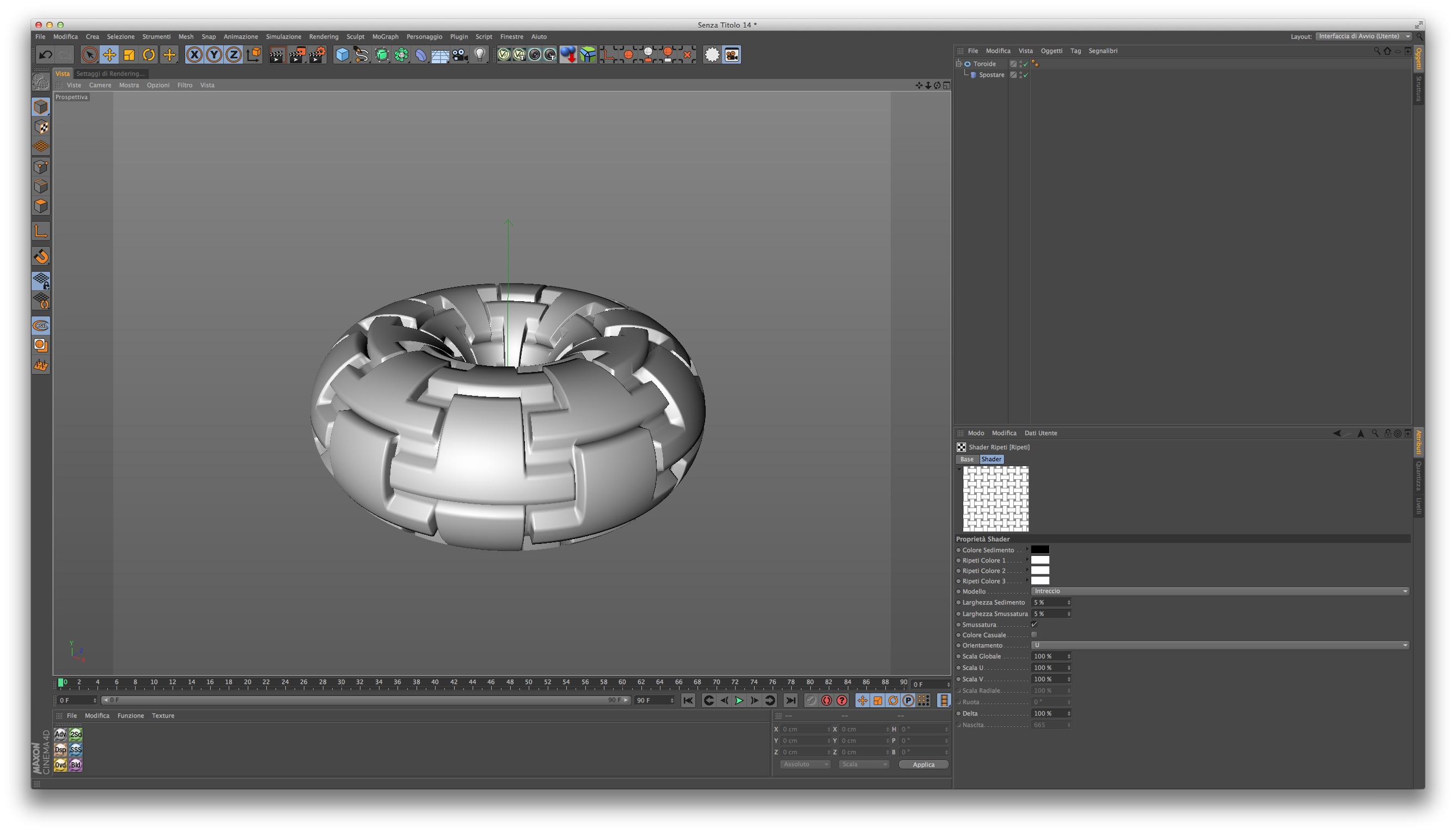

.. certo che la modifica! Il displacement modifica realmente la geometria dell'oggetto a differenza del bump che crea un effetto rilievo "illusorio".
E' un canale del materiale. Ho semplicemente messo un "ripeti" esagonale nel displacement. Così non impazzisci a modellarlo!
Ti allego i settaggi. (ho la 10 ma credo che sia lo stesso).
Grazie sei un grande...ma perche a me non esce come te cavolo?!?!?!?sono troppo uno sfigato..ho messo i tuoi stessi settaggi...allego immagine!!!sbaglio qualcosa?!?
Grazie sei un grande!!!ma perche a me non esce come te?!?!?solo se lo renderizzo esce correttamente!!cosa sbaglio??allego immagine!!!grazie per l'aiuto e scusami..
mike85mike wrote:..solo se lo renderizzo esce correttamente!!..
Ops, c'è un equivoco! L'immagine che ti ho allegato prima è.. ehm..renderizzata, ovviamente! Il displacement è in pratica una mappa, dicendola alla buona, che traduce il nero in "rientrante" ed il bianco in "sporgente" (e i grigi nelle giaciture intermedie); ma solo in fase di rendering! Se noti dovrebbe farti un prepassaggio.
Vorresti vedere l'effetto di displacement nella vista di editor? Come displacement credo non sia proprio possibile.. però puoi copiare il ripeti ed incollarlo nel canale colore.. è molto approssimato però.
