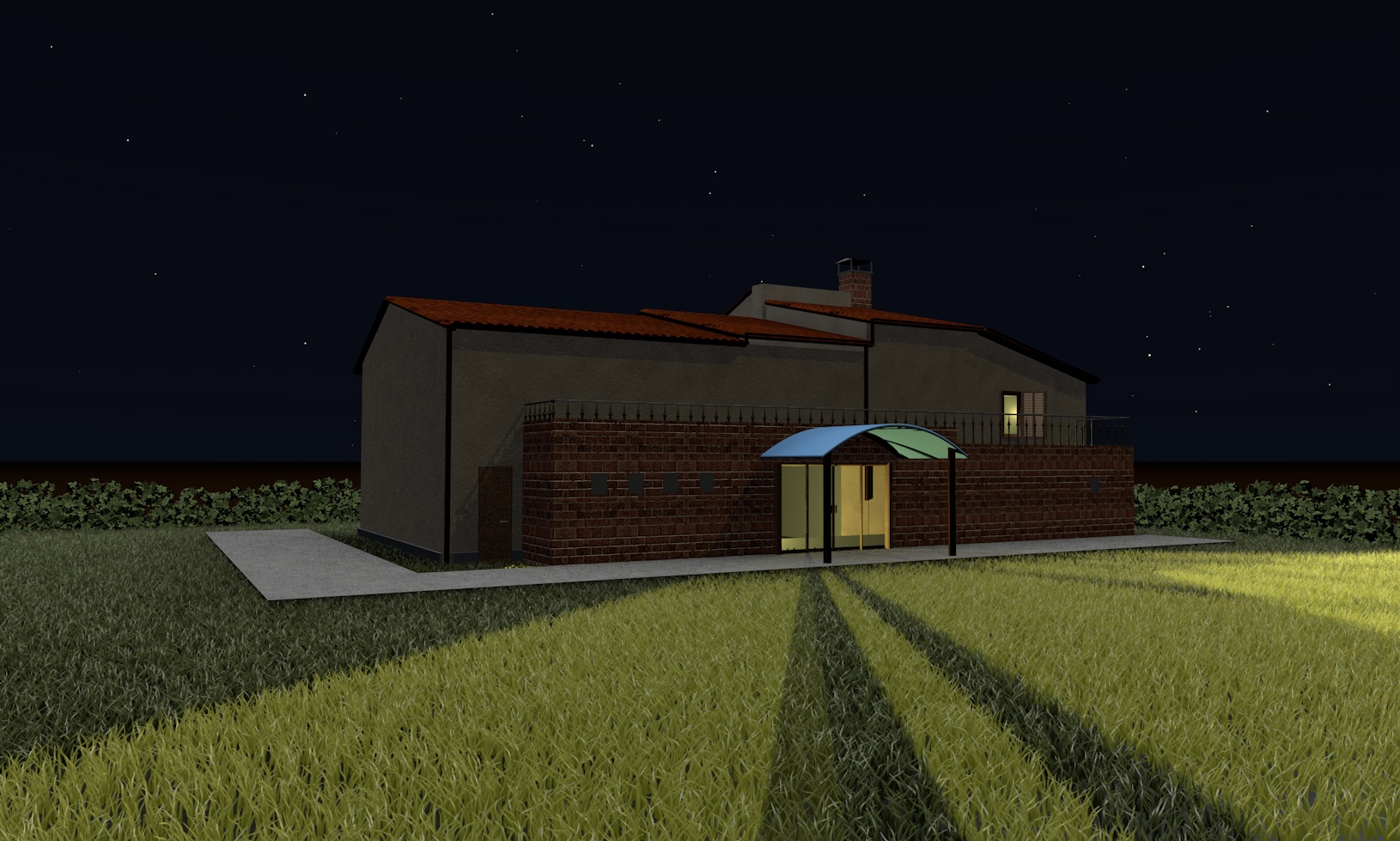

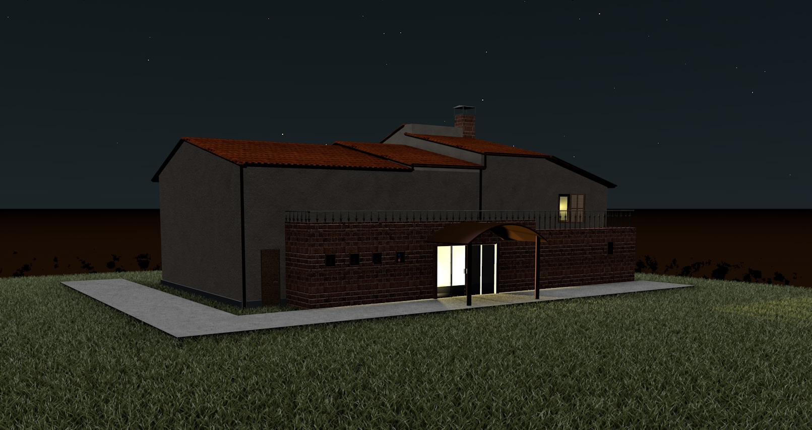

ehm, scusa, non per smontarti...ma non è un buon risultato.nrik wrote:penso di essere arrivato ad un buon risultato, ancora mancano tutte le luci esterne e qualche porta... l'unica cosa non mi convince il riflesso della luce dell'ingresso sul prato, come potrei migliorarlo secondo voi?
a parte la luce come dici tu che va cambiata (userei delle luci area interne agli ambienti piuttosto che luci spot), ma rivedrei un pò il tutto, dall'inquadratura ai materiali. inoltre, se è una scena notturna, l'ombra della gronda della casa da cosa deriva?
resetta un pò il tutto, rivedi i materiali e sopratutto sistema l'illuminazione.
ciao ciao
Re: rendering capannone
Non voglio essere cattivo, ma questa immagine è piena zeppa di cose che non vanno! Dalla luce d'ingresso che proietta ombre chilometriche sul prato (che non si chiamano "riflessi"), alle ombre che vedi sui muri della casa, come se fosse illuminata da un pallidissimo sole.... il resto ricorda la grafica dei videogiochi anni '90: sei molto lontano dal realismo.
Poi dipende sempre dal risultato che vuoi ottenere...magari il tuo cliente si accontenta di un immagine di questa qualità...
