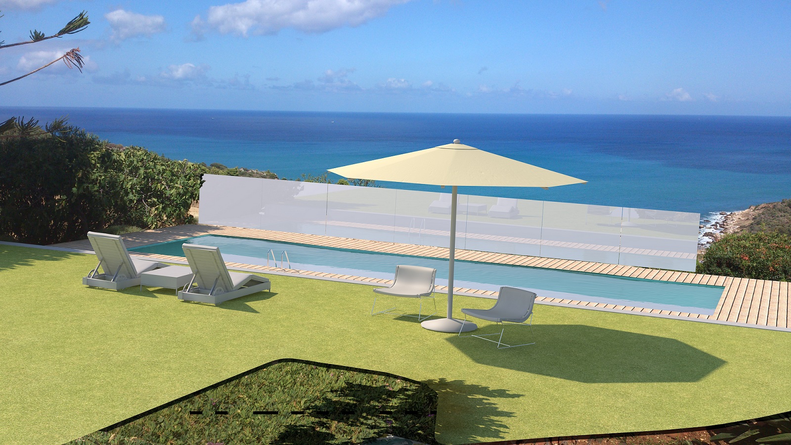

Salve. Ho un problemino con una foto di sfondo per la mia vetrata a parapetto di una piscina.
Adesso non ho l'immagine con me. Magari spero di spiegarmi a parole in caso lunedi posto una mezza immagine.
Ho realizzato un inserimento in foto di una piscina che doveva avere una vetrata a ringhiera.
Ho inserito il mio sfondo ed ho creato le mie lastre di vetro trasparente. Dietro le vetrate ho inserito un piano con tag compositing sfondo, in modo che si vedesse attraverso i vetri il mio mare e le case retrostanti (pensavo io).
Invece nulla di nulla. Oppure devo considerare le vetrate come le finestre normali di una stanza?
Mi spiegate gentilmente cosa si può fare?

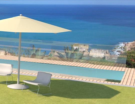

ti allego l'immagine di come è risultato il render.
arcnello
Posts: 3235
Location: riviera di ponente
Re: Panorama su balconata in vetro
Post by arcnello »
a prima vista sembra che il problema sia nel materiale vetro, riflette totalmente, e sembra non sia trasparente :roll:
come l'hai impostato ?
ciao_____
