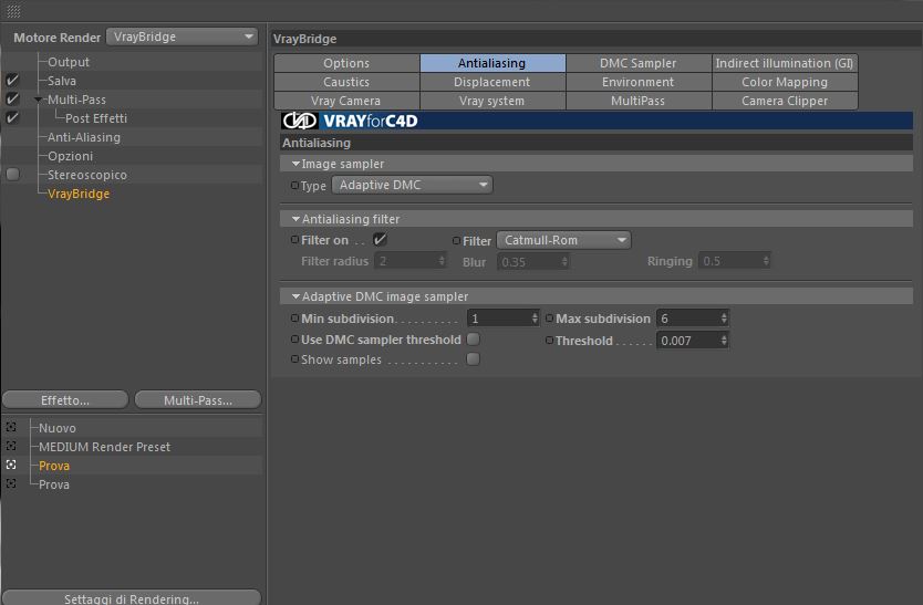

ho renderizzato questa immagine in formato A4 a 300dpi ma purtroppo mi trovo a dover correggere alcune cose e volevo sapere quali modifiche è possibile apportare senza dover ricalcolare IM e LC.
In particolare volevo migliorare l'antialiasing.
Qua ho usato adaptive DMC con filtro SINC con filter radius impostato a 5 con min sub 3 e max sub 6.
Conviene cambiare filtro? o quali valori aumento?
Grazie in anticipo

dunque ho impostato cosi: il threshold a 0.007 ha senso o lo alzo?

ha più senso se questi due filtri lavorano alla stessa definizione.
inoltre, per una buona resa, setta i samples minimi del DMC almeno a 15.
io comunque proverei prima min 1 max 4, potrebbe essere sufficiente. piuttosto alzerei la risoluzione del render (puoi mantenere il precalcolo GI che hai già fatto anche se raddoppi la risoluzione del render finale) perché fai una miglior postproduzione su un'immagine più definita.

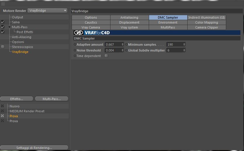

I minimum samples del DMC erano già impostati a 190 però, quello lo ho lasciato decidere a solid rocks, ho visto che nemmeno a impostazioni basse arriva a 15 sempre se ho capito bene quale valore intendi.
- autumnkeys
- Posts: 569
- Joined: Fri Aug 15, 2008 12:02 pm
Re: Azioni possibili dopo calcolo IM/LC
sinceramente non ho mai visto prima dei settaggi simili!lucertolaman wrote:Ok grazie, penso di aver capito.
io solitamente uso:
adaptive amount 0.85
minimum samples da 15 a 20
noise threshold 0.005
global subdivid multiplier 1
se hai tempo potresti fare due render per provare entrambi questi tipi di settaggi, sarei proprio curioso di capire cosa ti mostra con quei 190 samples... e quanto ci mette a farlo.

noto che render2 è più pulito di render1
mi sembrano comunque dei settaggi stranissimi, poiché dall'esperienza, e da qualsiasi manuale/tutorial/consiglio avuto in passato, tendenzialmente si alza il valore di hemispheric sub (da 80 in su per render definitivi) e non si va mai oltre questi valori di DMC:
in teoria l'hemispheric sub a valori alti aiuta a pulire la grana dovuta alle luci, mentre alzando a valori maggiori di 20 i minimum samples del DMC non ho mai visto la benché minima differenza.
riguardo ai tempi non saprei perché sarebbe da testare la tua scena sulla tua macchina cambiando i settaggi DMC con quelli che ti ho allegato sopra, nonché impostare hemispheric sub a 80 e interpolation a 20. quindi confrontare direttamente i risultati.
