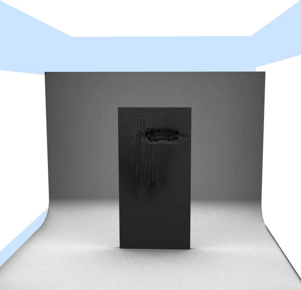

vorrei sapere dove agire per risolvere questi problemi di rendering
- Nonostante abbia attribuito dei colori ai materiali il rendering risulta in bianco nero
- Il rendering risulta puntinato, come l'effetto disturbo di photoshop per intenderci
- Durante il rendering alle varie aree che mano a mano renderizzano rispetto ai quadrati compaiono ravvicinate e addossate tra loro delle piccole scritte ("T34, T32..." )
- Il rendering è lento, nonostante mi trovi su Imac abbastanza dotato
Il fatto di avere installato Vray senza usarlo può essere alla base di questi problemi ?

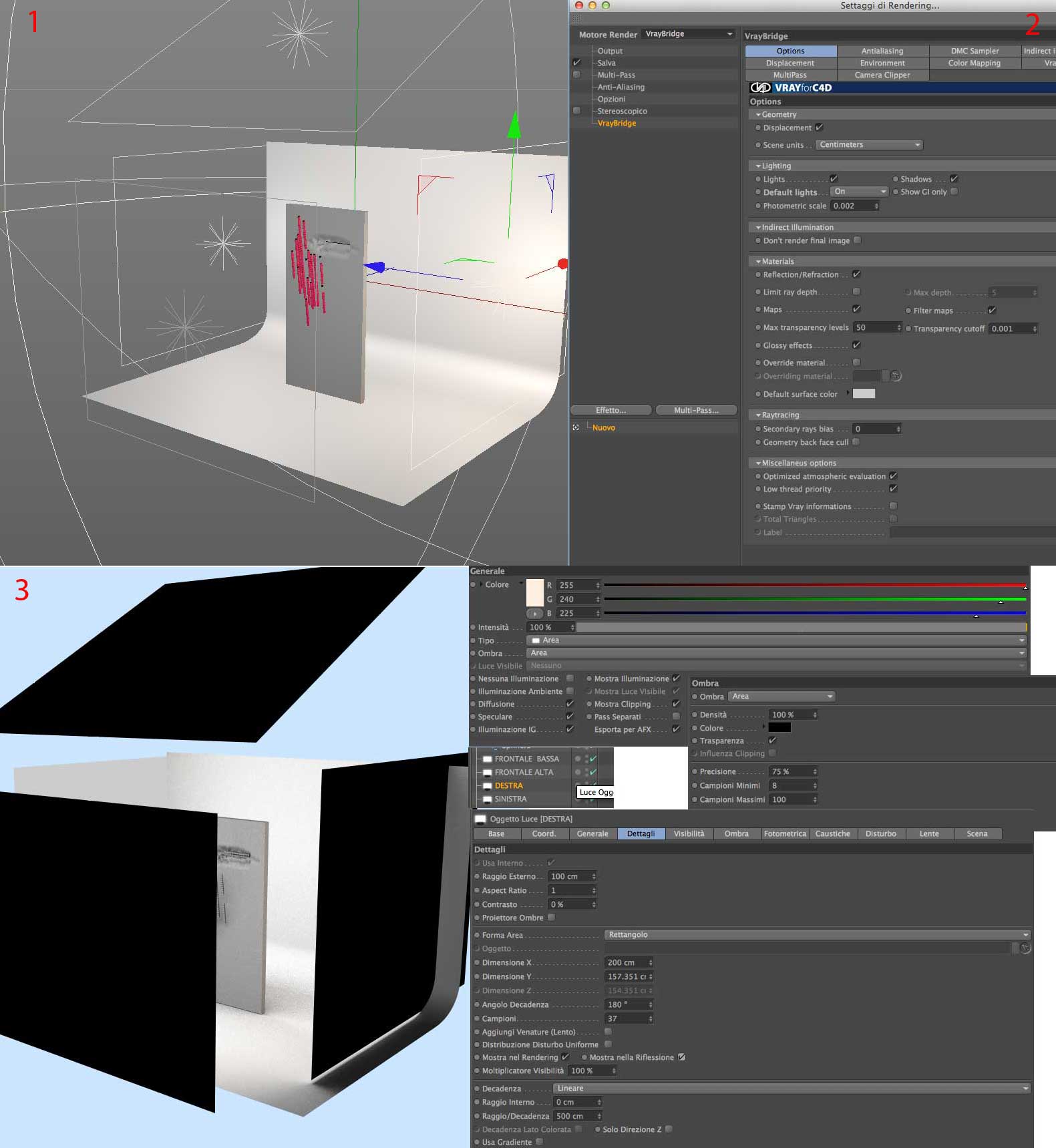

Sì, è come dice visualtricks. Non ho utilizzato il vray per renderizzare (ho cercato un veloce rendering) e allora mi chiedevo com mai mi risultasse così (vedasi allegato, i colori dei materiali non risultano e il render è disturbato).

Premetto di avere una PRIME e AR non so da dove sia fruibile sinceramente.
Negli allegati c'è anche la finestra di settaggi render, ma è VRAY.
Per rispondere alle domande:
- ho usato le luci area (negli allegati i valori assegnati e i parametri, uguali per tutte)
- La subdivision se non erro si imposta nella GI di cui la prime credo sia sprovvista per quel che so ).E qui si ferma tutto....
- Utilizzo la c4d R14, Vray è la versione di quest'anno per dirla grossolanamente
Dunque: escludendo VRAy posso renderizzare ? Se no è ovvio che tutti gli interrogativi si sposteranno allora su VRAY e utilizzerò quello.

Guarda ho l'impressione che tu stia facendo un po' di confusione.. Vray è un motore di render separato da quello di cinema, con le proprie luci, i propri materiali, la propria GI, ecc. Non puoi mischiare le due cose: se usi vray devi usare le luci vray (assegnando il tag VrayLight a quelle di cinema) e fare tutte le impostazioni dal VrayBridge. Dalle immagini sembra che tu stia usando Vray come renderer ma hai le luci standard di cinema.
jeffroy wrote:Dunque: escludendo VRAy posso renderizzare ? Se no è ovvio che tutti gli interrogativi si sposteranno allora su VRAY e utilizzerò quello.
Se hai una Prime puoi renderizzare, ma senza Illuminazione Globale (quella di cinema); se vuoi usare la GI ti serve o un'altra versione di cinema oppure Vray.
