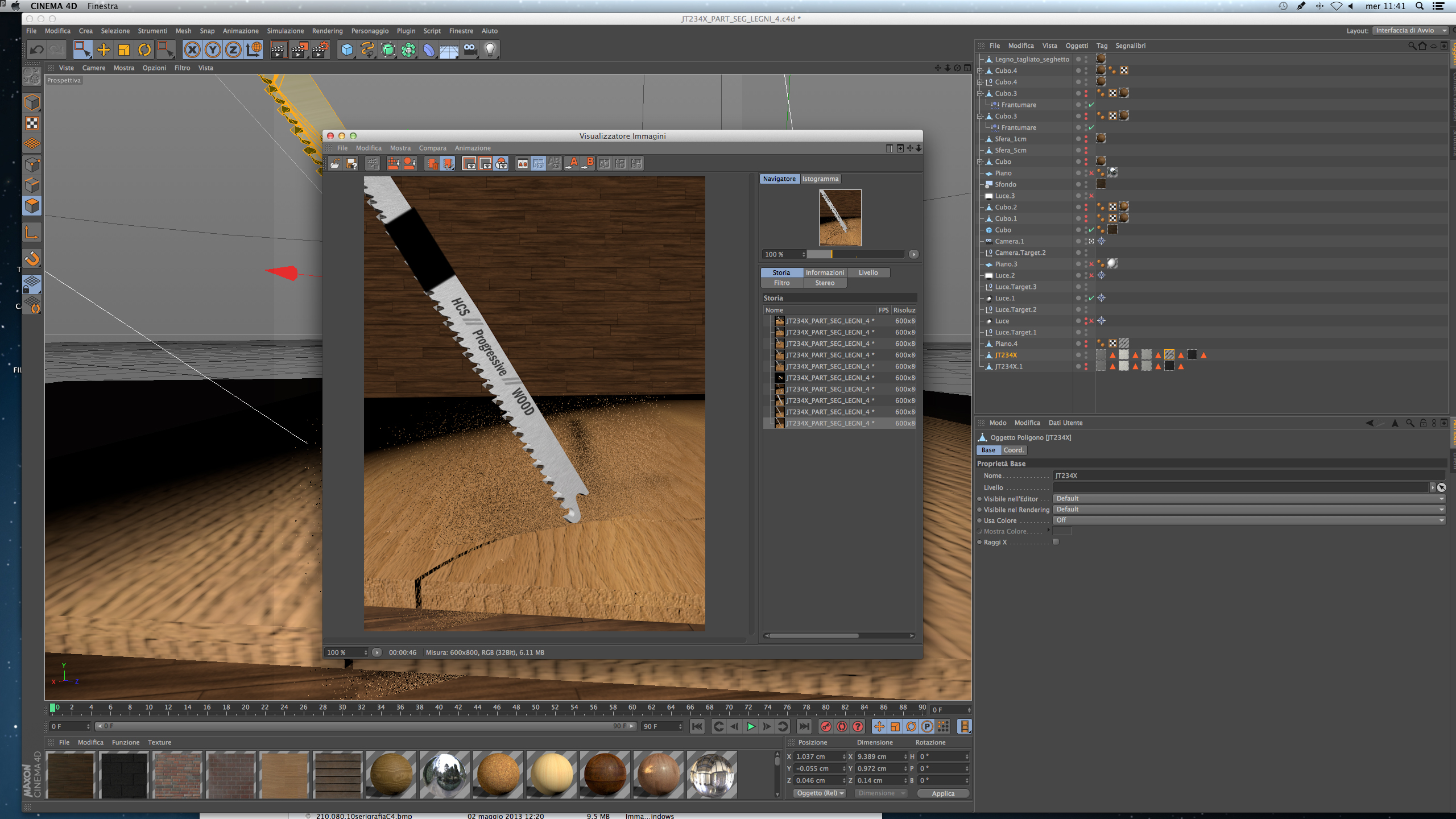

Buongiorno, sempre io!!! 8-)
Questa volta volendo continuare il lavoro del seghetto che vi ho mostrato nel post di qualche giorno fa, vorrei simulare il taglio del legno in un'immagine statica creando i trucioli intorno che si disperdono nell'ambiente.
Ho provato con Frantumazione partendo da una sfera ricca di poligoni e poi da un cubo…ma ancora non mi soddisfa pienamente…consigli????
Grazie ancora!!!

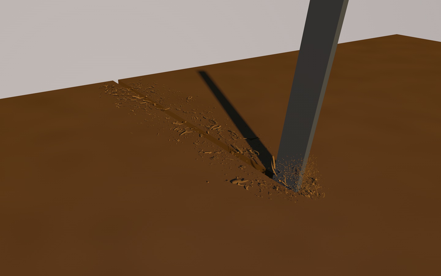

io lavorerei con un particellare che ad ogni "segata" spara dei truciolini, se poi nei truciolini modellati dentro l'emittore gli metti il TAG rigid body e un collider al tavolo, i truciolini ti si appoggiano sopra come se cadessero sopra...previo verifica di lavorare in scala...credo sia l'unico modo per fare un lavoro carino.

infatti!! ...Mi sono ricordato di una prova fatta tempo fa... ti allego il file, vedi se ti può aiutare!!
trucioli_0001.rar
(322.44 KiB) Downloaded 149 times

... :) Ricordo quella discussione e il polverone sollevato per il sistema particellare controllato dalle vertexmap (risolto in parte)...
In effetti, la stesura dei trucioli sulla superficie di taglio, potrebbe essere risolta anche con una mappa di selezione in un oggetto clona impostando il modo su "superficie", si otterrebbe facilmente il risultato voluto senza troppo sforzo in termini di calcolo...
