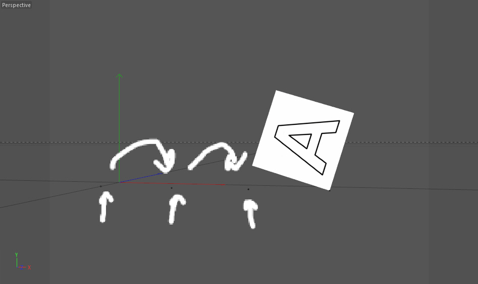

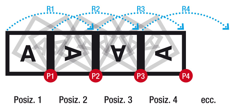

vi chiedo aiuto per una semplice animazione che vorrei creare. Ho allegato una foto per illustrare meglio il movimento perché è tanto semplice da disegnare quanto difficile da spiegare.
Vorrei che un cubo si ribaltasse su un piano, ruotando di 90° rispetto ad un perno e successivamente ruotando di 90° rispetto ad un'altro perno, come se rotolasse. L'intenzione è di farlo muovere in diverse direzioni. Come nell'esempio che ho allegato il cubo deve ruotare sul perno P1, successivamente sul perno P2, poi P3 ecc. Ho provato a servirmi di un oggetto nullo ma non riesco ad animare il cubo correttamente. In pratica dovrei spostare il perno di rotazione da un punto all'altro ma questo produce dei movimenti indesiderati.

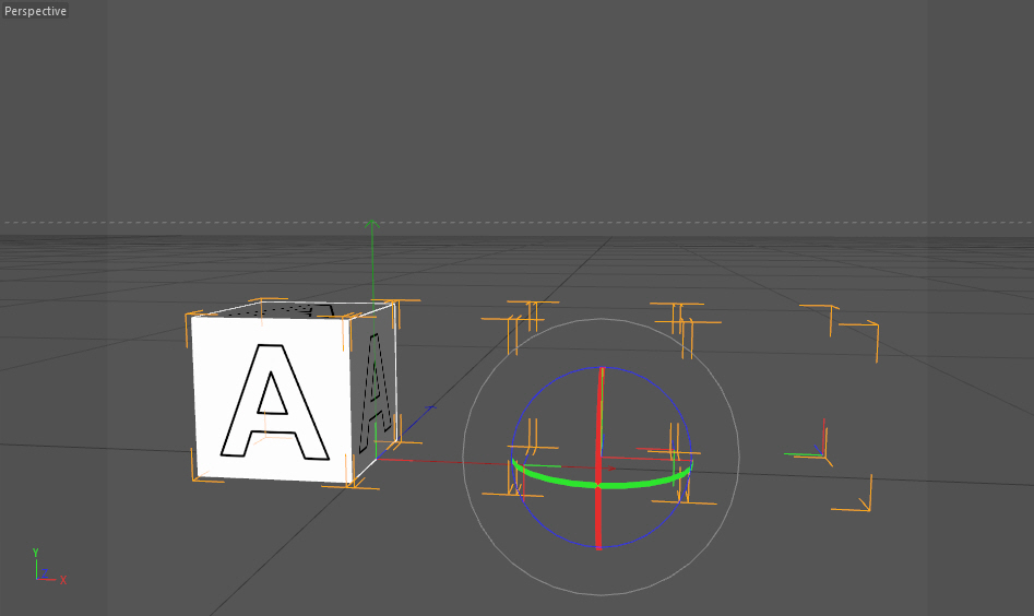

Ciao Ragazzi, credo di aver trovato la soluzione, non è precisa al "millesimo di millimetro" :) però mi sembra un buon inizio.
In pratica ho usato la rotazione di un cerchio (spline) per controllare ( con Xpresso ) la posizione, la rotazione e il sollevamento del cubo...
in allegato il file
