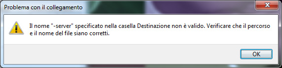

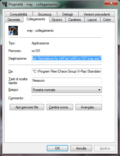

adesso ho aperto la finestra dele proprietà dal collegamento per modificare l' opzione "-server" solo che come vedi dalla prima immagine se sotto la voce destinazione scrivo "server" mi da questo errore... dove sbaglio ancora?
proprietà vray collegamento.jpg (92.75 KiB) Viewed 2339 times

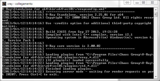

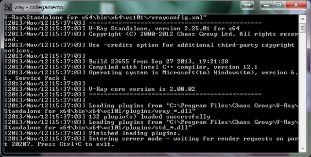

credo di aver risolto questo problema intanto. adesso vedo la finestra come la vedevi tu.

giuliovasa79 wrote:solo che come vedi dalla prima immagine se sotto la voce destinazione scrivo "server" mi da questo errore
Non devi sostituire tutto il percorso, ma solo aggiungere quel " -server" alla fine. Nel campo destinazione quindi dovresti avere qualcosa del genere:
Code: Select all
 "C:\Program Files\Chaos Group\V-Ray\Standalone for x64\bin\x64\vc101\vray.exe" -server
fai attenzione: deve esserci uno spazio tra le virgolette e il -server (ma nessuno spazio tra il meno e server)

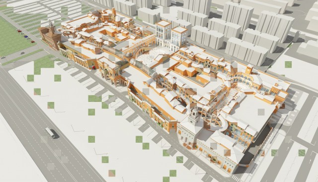

visualtricks forse sei la mia soluzione, ho postato un'imm ma vedo che qui la discussione mi sembra attinente al mio problema
a me il render in dr parte, in alcuni casi sui client mi da degli errori e, sempre sui client credo non carichi le tex perche il render mi viene a quadretti...
allego imm
aiuto

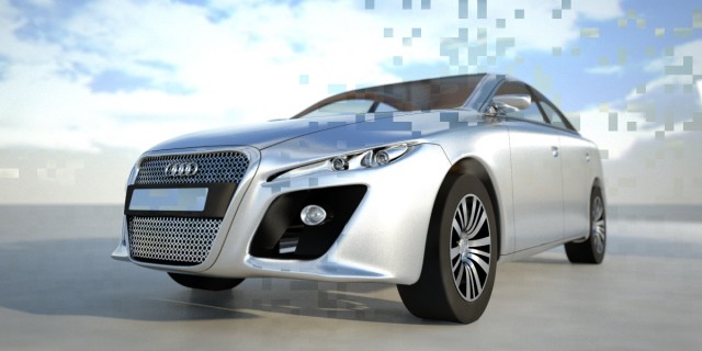

quel problema infatti l' ho risolto, avesso vedo tutti i core.. il problema adesso, penso che sia il solito che ha songothem... renderizza a quadretti come vedete dall' immagine..

ho provato su tutti e tre i pc. Sia prima uno come server e gli altri 2 come schiavi e viceversa.. ma il problema rimane.. Sai mica darmi qualche indizio Visualtrick?
Posts: 3568
Location: Pistoia
Re: Vray 1.8, aggiornamento pubblicato!
Post by visualtricks »
eh bho :) hai dato un'occhiata al post di songothen http://www.c4dzone.com/it/forum/viewtop ... 95#p165795 ? Hai sostituito su tutti i client vray_UVWGenC4D.dll ? Nella scena stai usando ovunque solo VrayShaders ?

si si li avevo già visti tutti codesti post.. infatti come vedi la mia immagine non è altro che la scena test che stefan laub ha usato per il mutipass test e come vedi è la copertina del post con le istruzioni.. infatti ho cmq comtrollato e gli shader ha usato tutti quelli nativi.
Cmq ora appena rientro in ufficio faccio una prova, tolgo tutti i materiali dalla scena, e renderizzo il file neutro (bianco per intendersi) così intanto vedo se il problema sta nelle shaders o da qualche altra parte... grazie mille per adesso intanto.
