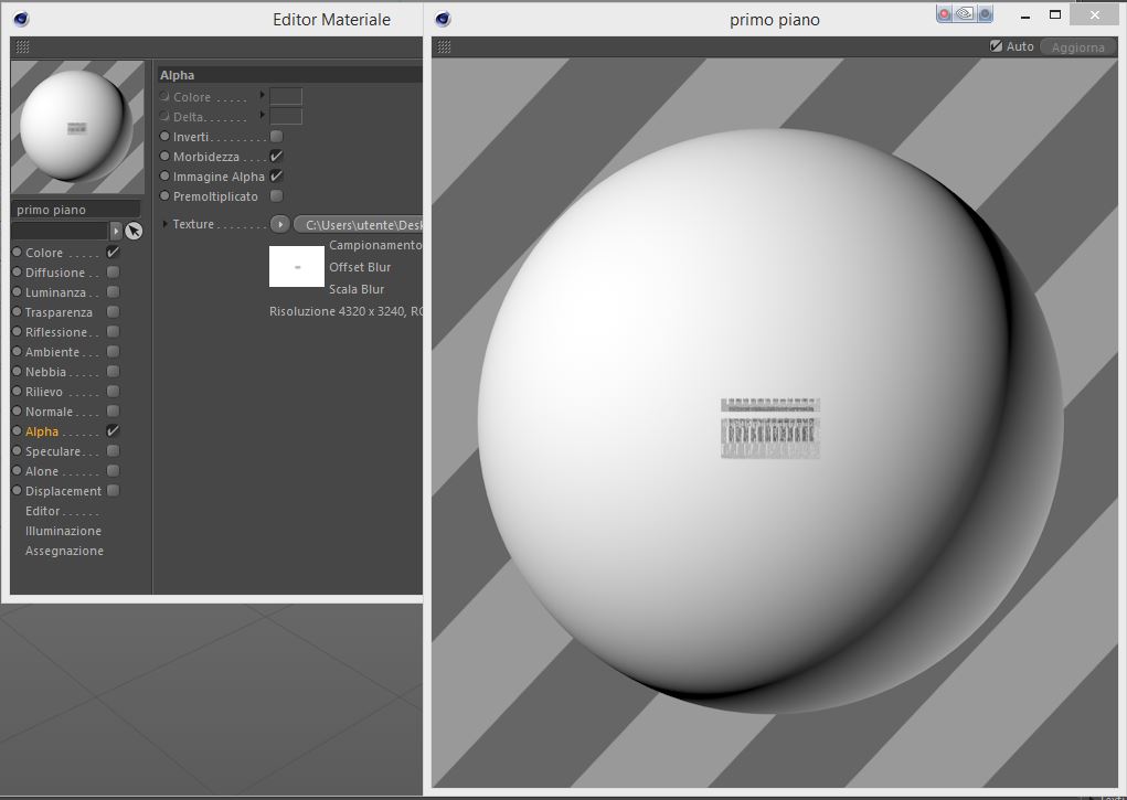

Mi inserisco in questo topic, anche se vecchio.
Desideravo avere chiarimenti in merito all'oggetto primo piano in c4d.
Mi sono fatto fare dei file in psd per poi inserirli come materiale e in oggetto primo piano in c4d.
Quello che ottengo è solo un'immagine distorta.
Allego l'esempio.
