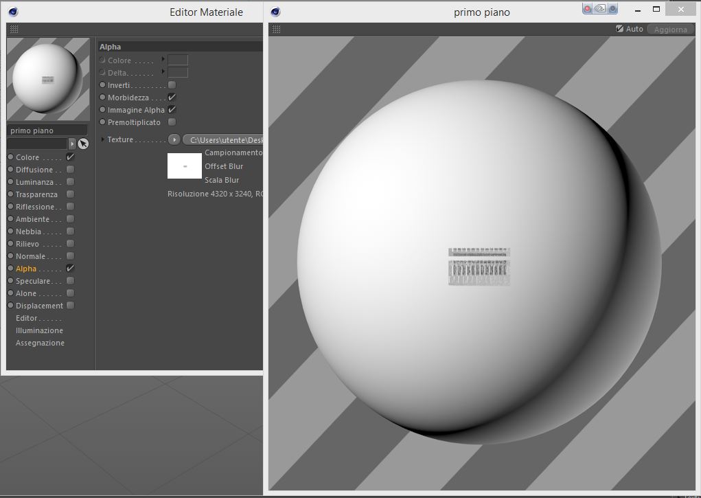

Sinceramente, a parte l'uso in animazione (es: cabina di un aereo, interno di un auto, etc.) trovo l'utilizzo dell'oggetto primo piano abbastanza inutile per i fotoinserimenti; nel senso che dopo il tempo perso a crearti la parte scontornata in Photoshop tanto vale che rimani in Photoshop e termini il lavoro li senza andare a lanciare un altro render!

A parte che l'oggetto Primo Piano non dovrebbe funzionare in Vray, e qui (non so se Paolo79 ha sbagliato) siamo nel forum di Vray;
comunque in Cinema bisogna mettere un'immagine normale nel canale Colore ed una in bianco e nero nel canale Alpha;
nel caso si mettesse direttamente un file PSD è ovvio che il file dovrà avere già dei livelli con maschere o bucati e non deve essere trasformato in un unico livello prima del salvataggio!
Un esempio col primo PSD che mi è capitato sotto mano:
