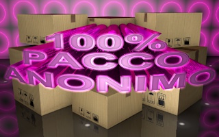

Ho una scena con un pavimento nero riflettente e degli oggetti appoggiati sopra "dei pachi postali", fin qui tutto bene. Il problema è nello sfondo, ho creato un pavimento l'ho ruotato di 90° e messo appunto come sfondo alla scena, poi gli ho dato un materiale "sono tanti cerchi fuxia che si ripetono", il problema che quando faccio il rendering questa parete di fondo mi si riflette giustamente sul pavimento che è riflettente. Cè modo di evitare questa cosa? Desidero che il pavimento nero rimanga riflettente, ma rifletta solo i pacchi che ci sono appoggiati sopra e non la parete di fondo.
Provo ad allegare la scena, vedendola forse vi sarà più chiaro quello che intendo.
Grazie per le eventuali risposte.

Certo, devi mettere un Tag Compositing alla parete e togliere la spunta dalla voce Visto dalla Riflessione!

Applica alla parete il tag Compositing e togliere la spunta da "Seen by reflection".............

Grazie mille risolto il problema! ;)
