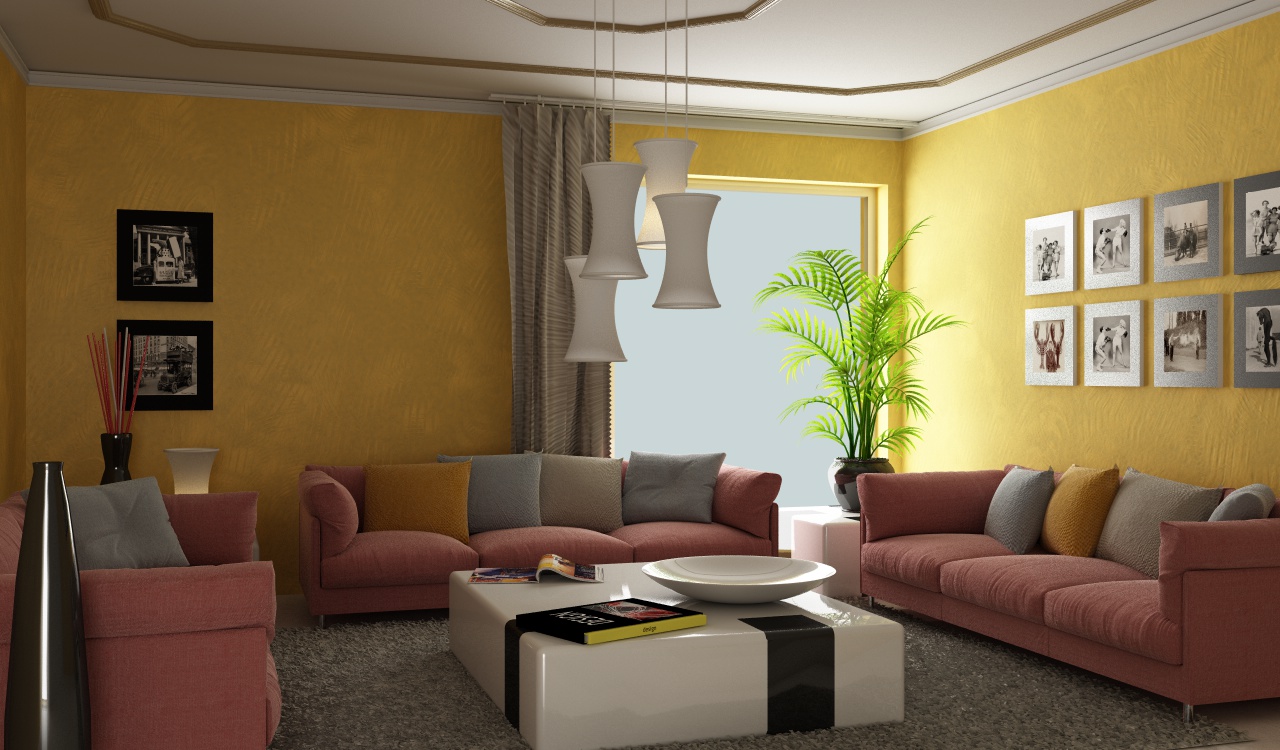

Ho preso spunto da un'immagine di una rivista apportando qualche modifica.
Il risultato mi soddisfa abbastanza anche se la cornice a perimetro del muro presenta qualche difetto che non ho ben capito da cosa dipenda.
Prima di inserirla nella mia galleria gradirei qualche commento.
a presto
jacom
Re: Salotto
Come diceva Totò, a me piace! Come luce la trovo buona!
Le cose che, sempre secondo il mio modesto parere non vanno, sono:
-- la tenda, fa uno strano effetto, forse è anche mappata male e comunque gli toglierei il displacement affidandomi piuttosto ad un 2sideMaterial, potresti metterci lo stesso materiale del lampadario;
-- il libro è enorme;
-- anche il tavolino mi sembra un po' grande;
-- i quadri a sinistra centrali un po';
-- la tex dell'intonaco mi sembra da scalare, ma può anche starci;
-- toglierei tutte le cornici dal soffitto;
-- infine metti un piano con uno sfondo o aggiungilo in post ne guadagnerai in realismo.
Bye
Dimenticavo, i divani mi piacciono dove li hai presi?

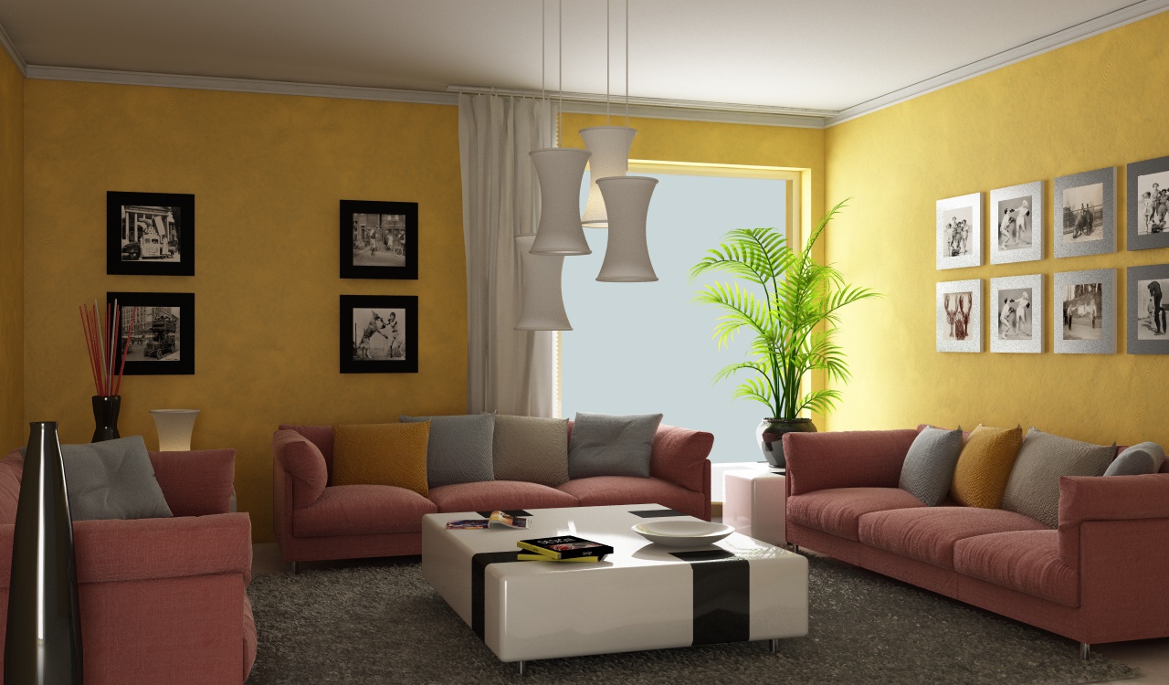

Effettivamente, in maniera molto rapida, avevo già provato a mettere un piano con uno sfondo ma il risultato era pessimo. Voglio correggere tutto, tralasciando per ultimo la questione dello sfondo, chiedendo anche qualche aiutino.
Intanto allego il divano preso da una scena in rete ispirata ad un capolavoro di Matheus Ribeiro Passos (che sicuramente in molto conosceranno).
grazie
jacom
- Attachments
- sofà.c4d.zip
- (4.23 MiB) Downloaded 214 times
Re: Salotto
Re: Salotto
per lo sfondo come conviene procedere … qualche indicazione
jacom
Re: Salotto
Avvicina i quadri neri al centro a formare un quadrato oppure inseriscine altri due a farne 6 e distanziali tra loro come quelli a destra; prendi la camera per il suo asse Y (verde) e abbassala un po' fino almeno a far vedere completamente il divano di sinistra;
per lo sfondo o metti un piano fuori con un'immagine, avendo cura di dargli un tag compositing di vray per non fargli proiettare ombre etc. (in pratica deve solo essere visibile alla camera), oppure buchi la parte celeste con Photoshop e crei un livello sotto con lo sfondo!

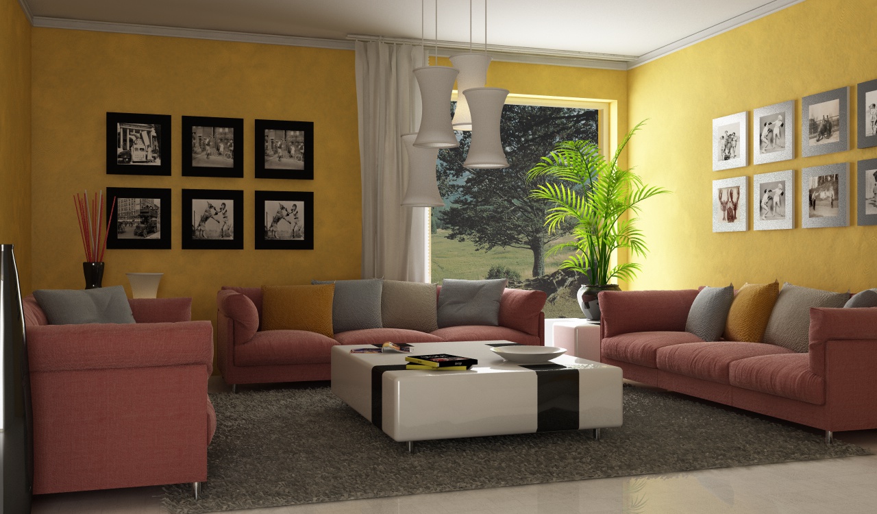

devo dire che lo sfondo applicato alla finestra non mi soddisfa "per niente". qualche indicazione per migliorarlo?
ciao a tutti.
jacom
Re: Salotto
Che strada hai seguito, piano o PS?Jacom wrote: devo dire che lo sfondo applicato alla finestra non mi soddisfa "per niente". qualche indicazione per migliorarlo?
Re: Salotto
sbaglio qualcosa, vero ?
Re: Salotto
Secondo me dovresti rendere l'esterno più luminoso, la luce che entra dalla finestra non è coerente con la luce che ce fuori.
Potresti aggiungere il "luminosity layer" (magari attivando anche "direct illumination).
