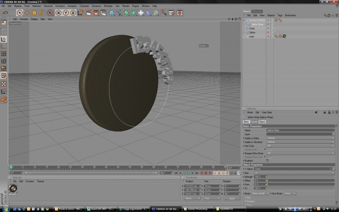

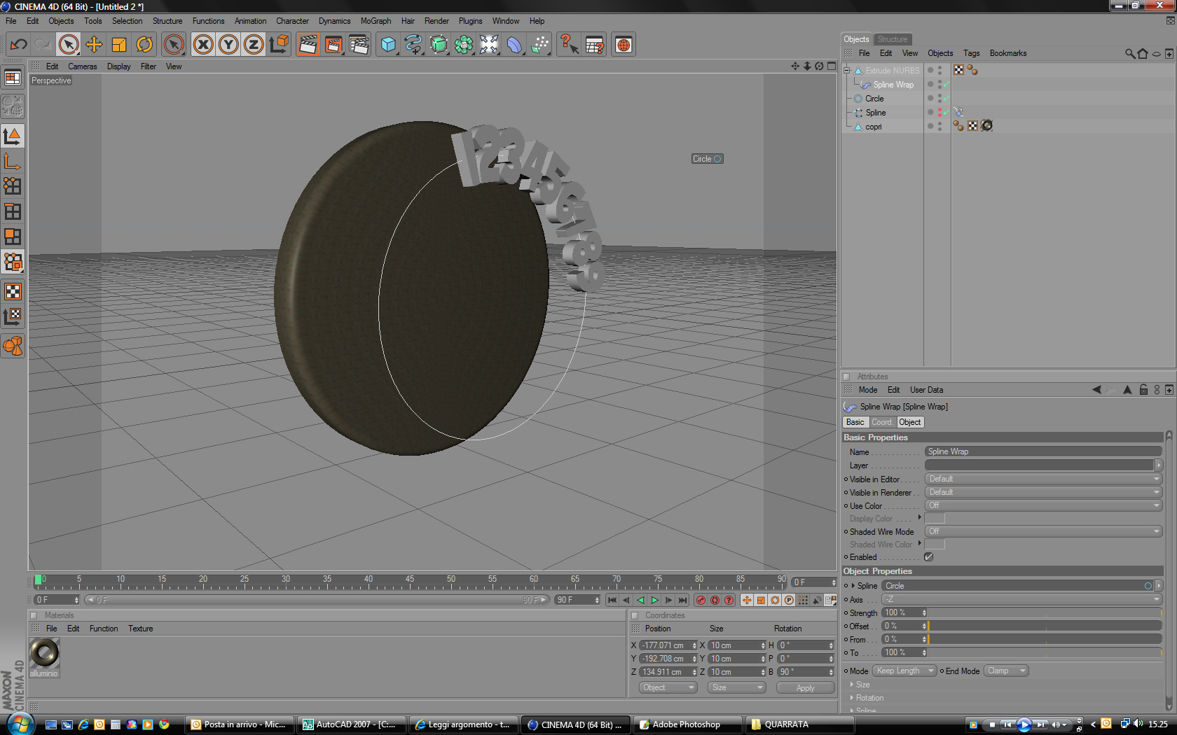

Ciao Mariarosa,
intanto dovresti creare il testo estrudendo la spline tramite un ExtrudeNurbs. Per adattarlo invece alla spline di riferimento (il cerchio) puoi usare lo strumento SplineWrap di Mograph.
Lo inserisci come figlio del testo e poi regoli i parametri nei suoi attributi per adattare il testo secondo le esigenze.

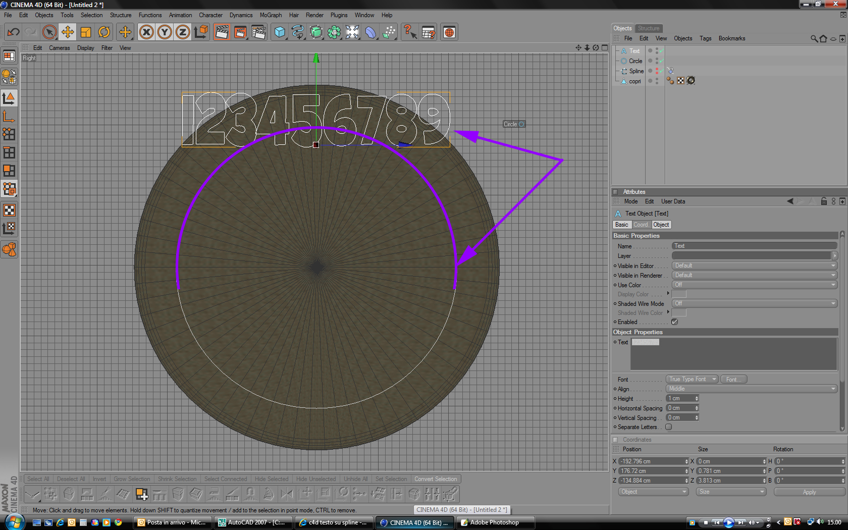

ciao eli,
potresti fare così:
- crea le lettere con estrudi nurbs, come già indicato.
- rendi modificabile con opz. "lettere separate" spuntato (ti crea un ogg nullo con tutte spline separate quindi dovrai inserire tante estrusioni nurbs quante sono le lettere che metterai come figlie).
- centra gli assi delle lettere e dei rispettivi genitori.
- crea la spline che vuoi.
- metti a tutte le lettere estruse un tag "allinea alla spline".
- nel tag inserisci la spline nello spazio "percorso spline": ora hai le lettere sempre vincolate alla spline e potrai farle scorrere a piacere modificando il parametro "posizione".
Comunque puoi farlo anche con arrangia opz. spline ma così è più versatile perché puoi muovere il posizionamento delle lettere, della spline e dei suoi punti come vuoi e le lettere restano sempre .."appiccicate" alla spline! :?:
Bye! ;)

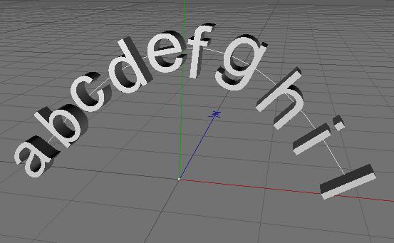

perpendicolare alla spline? ..si, prova a mettere nel tag la spunta su tangenziale e asse z, ruota la H a 90° e cambia il movimento della estrusione. Dovrebbe venire così:
A presto! ;)
