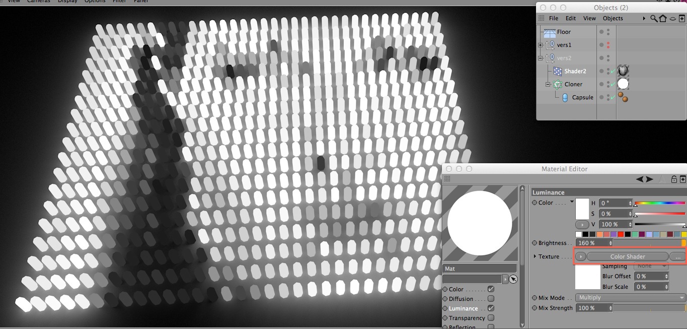

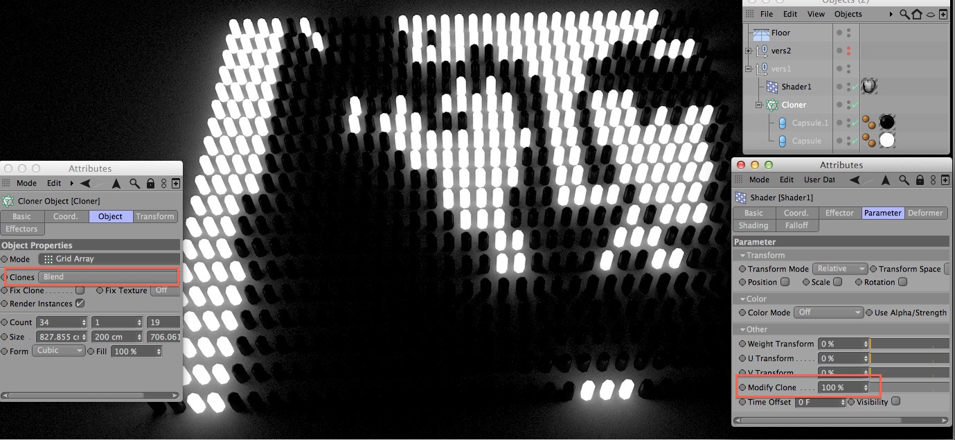

Ciao, puoi fare in almeno un paio di modi:
vers1: fai due oggetti distinti, uno col materiale "spento" uno col materiale acceso. Li butti nel cloner e imposti il modo su Blend; assegni lo shader effector normalmente e gli imposti Modify Clones a 100%. In questo caso i cloni sono solo o accesi o spenti, non hanno vie di mezzo.
vers2: fai i cloni ed applichi lo shader effector normalmente (color mode su Off); fai un materiale nero con luminanza attiva, nella texture ci carichi il Color Shader di mograph impostato su Color. Con questo sistema i cloni saranno più o meno "accesi" secondo la mappa che dai allo shader effector.
ciaps

abe3d
Posts: 1155
Re: Mograph shader effector
Post by abe3d »
Grande Visualtricks. Era quello che mancava, ci pensavo ieri a come passare la texture dello shader al singolo clone.
Comunque a me funziona solo se il modo colore dello shader è su ON, in OFF non mi passa la texture, lasciando i cloni inattivi.
PS l'alone del tuo esempio l'hai ottenuto con il canale attivato??
Posts: 3568
Location: Pistoia
Post by visualtricks »
a quale versione ti riferisci ? Cmq può essere, il file l'ho fatto tipo alle 4 stanotte, potrei aver saltato qualcosa :)
L'alone intorno è la luce che rimbalza sul pavimento, non ci sono altri canali attivi oltre la luminanza.
abe3d
Posts: 1155
Post by abe3d »
..Giusto... Scusa! Mi riferisco alla ver.2, quella con il materiale con lo shader effector sull'oggetto clona.
Grazie per il chiarimento!!
