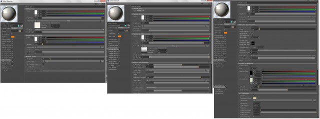

Per fare il marmo ?? Quello si usa per i vetri...
Per il marmo i canali da usare sono il diffuse, nel quale butti dentro la tex, ed uno specular, dove lasci solo la spunta sul reflection, togliendo quella dello specular.
Dove hai messo il fresnel puoi aggiungere un livello con una maschera di trasparenza per far riflettere meno in alcuni punti del marmo (ad esempio le venature).
Poi non capisco il gamma ad 1.2...stai lavorando in LW ?
Per il contrasto invece, puoi fare prove con altri tipi di color mapping, influiscono molto...
Re: bagno:qualche consiglio
ho tolto la rifrazione dal materiale,sistemato lo specular layer, e cambiato la texture della pietra.
Avevo messo il gamma a 1,2 perchè la scena mi sembrava troppo scura in alcuni punti ...cmq ora l'ho portato a 1.
