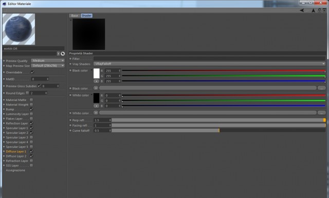

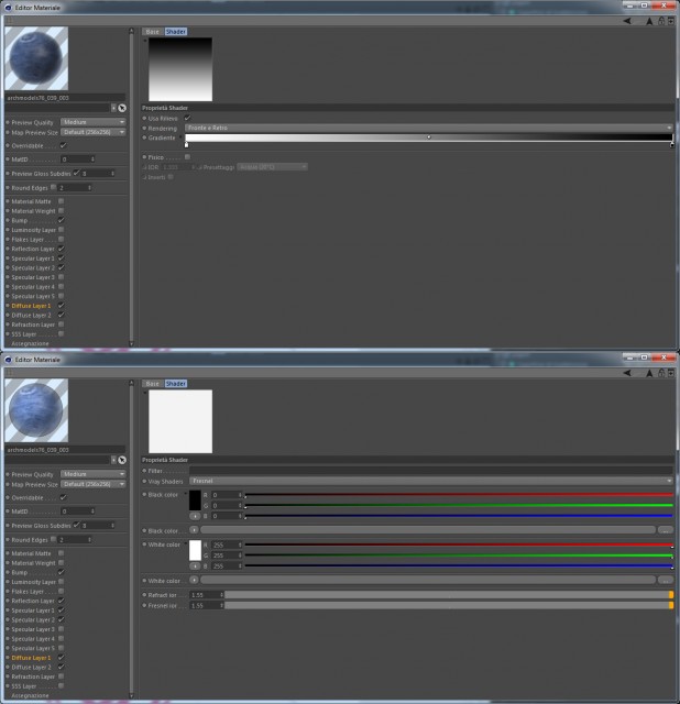

wip - fresnell in DR vray 1.8
Post by giuliovasa79 »
qualcuno sà come si può ottenere il solito effetto del fresnell caricato nella trasparenza del diffuse per il DR, ho provato con il Fresnell degli shaders nativi ma non ottengo per niente il solito effetto..

per chi fosse interessato al DR, dopo ore di prove ho risolto il problema sostituendo al fresnel , uno shader nativo di vray vrayfallof
a breve posto una prova

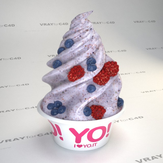

errore mio raga, avevo aperto un'altro post preso dalla furia, Enzo giustamente non poteva sapere che Cesgimami aveva praticamente già dato la soluzione al caso, in ogni caso ecco una prova dello yogurt ancora da definire.
Non mi convince la specularità in primis e per il momento ho dovuto mettere la texture dello yogurt in proiezione frontale altrimenti viene l'effetto a spirale dei granellini. Cosa che però mi crea giustamente problemi in quanto non si può vedere la bump con la proiezione frontale. Quindi penso che passerò o da sculpting creando un po di rilievo o da bodypaint rimappando lo yogurt. Che dite?
Marcok
Posts: 271
Joined: Wed Jul 28, 2010 4:08 pm
Location: Torino
Re: wip - yogurteria
Post by Marcok »
Hai necessità di inquadrarle così da vicino che si possa vedere il bump?
Soluzione 2, molto più sbrigativa, sei obbligato a farle con i granelli le coppette di Yogurt? :lol: :lol:
