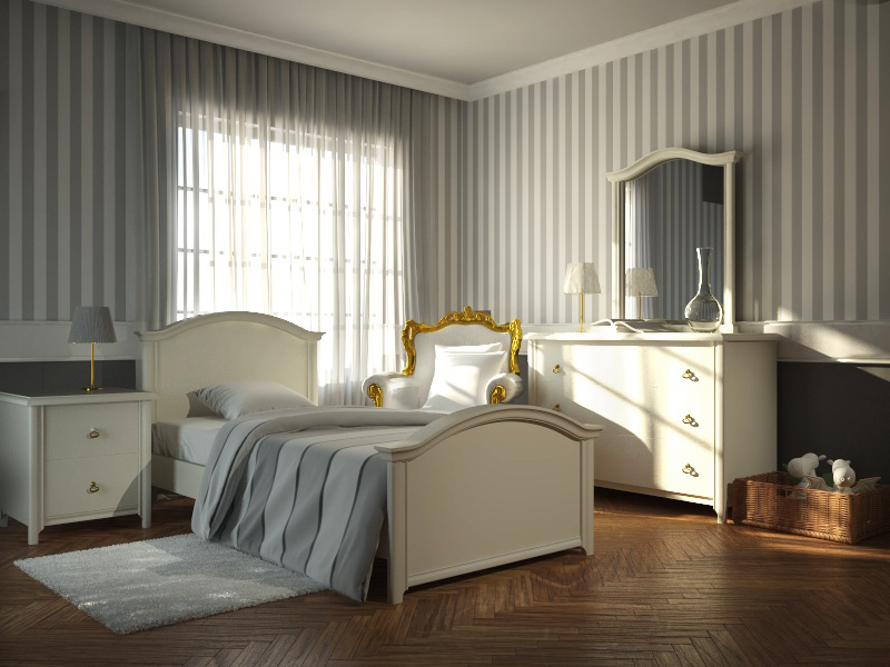

allora, ho una tenda sovraesposta, senza voler rifare il render, e agire in post produzione, dovrei sottoesporre l'immagine e poi tramite le maschere unire il primo risultato con la nuova immagine sottoesposta. questo perché dietro alla tenda ho l'infisso che vorrei far vedere(ombre proiettate sulla tenda quindi).
ho provato in tiff a 32bit ma la tenda rimane comunque bruciata
mi han detto che bisognerebbe salvare in EXR, ma non lo trovo, trovo solo OpenEXR, è la stessa cosa?

allora, io ho appena provato entrambi, ma se applico il gamma ai filtri di cinema l'immagine risulta corretta, se lo applico a PS mi risulta tutta slavata. inoltre se applico a PS, dall EXR, poi non riesco a salvarla in JPEG, ma mi fa scegliere solo pochi formati e il numero di BIT(minimo 16).
se vuoi ti giro l'immagine, magari sbaglio io.
comunque il risultato è, avendo fatto i passaggi elencati prima e ottenendo un HDR:
immagine da render + gamma 2,2 dai filtri
immagine da render + gamma a 2,2 dai filtri + sottoesposizione dai filtri
post produzione
post produzione
