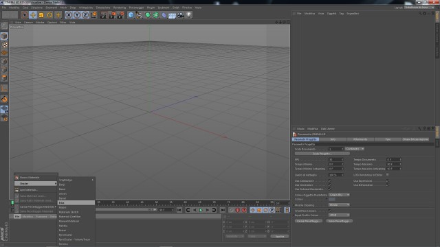

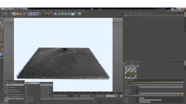

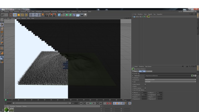

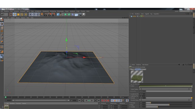

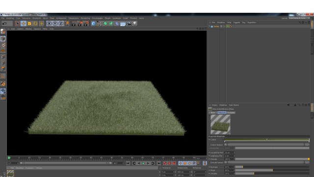

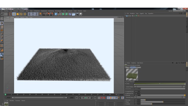

praticamente su cinema 15 se si va a creare un nuovo materiale c'e erba..una volta creato funziona come vray fur,si applica all'oggetto e si renderizza(immafini c1-c2-c3)..pero quando vado a selezionare vray come motore di rendering mi renderizza come in immagine c4..anche creando un materiale vray e applicandono all'oggetto il risultato non cambia(immagini c5-c6)

ciao, da quanto ne so il materiale erba architettonica non è compatibile con vray, dai un'occhiata qui:

No, non è affatto strano che lo shader Grass (o erba architettonica) non sia copatibile con Vray. E il motivo è spiegato nel topic segnalato. Per fare dell'erba realistica ci sono più strade: 1) seguire le indicazione di quel topic. 2) usare VrayFastFur (è l'equivalente di Hair). 3) usare il tag VrayFur. 4) scaricarne di già fatta: la si trova in Rete oppure anche qui nella Sezione Download><Modelli (se non erro)..............
