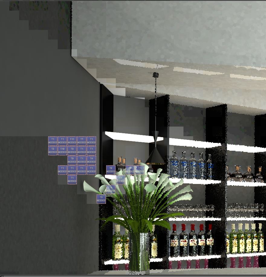

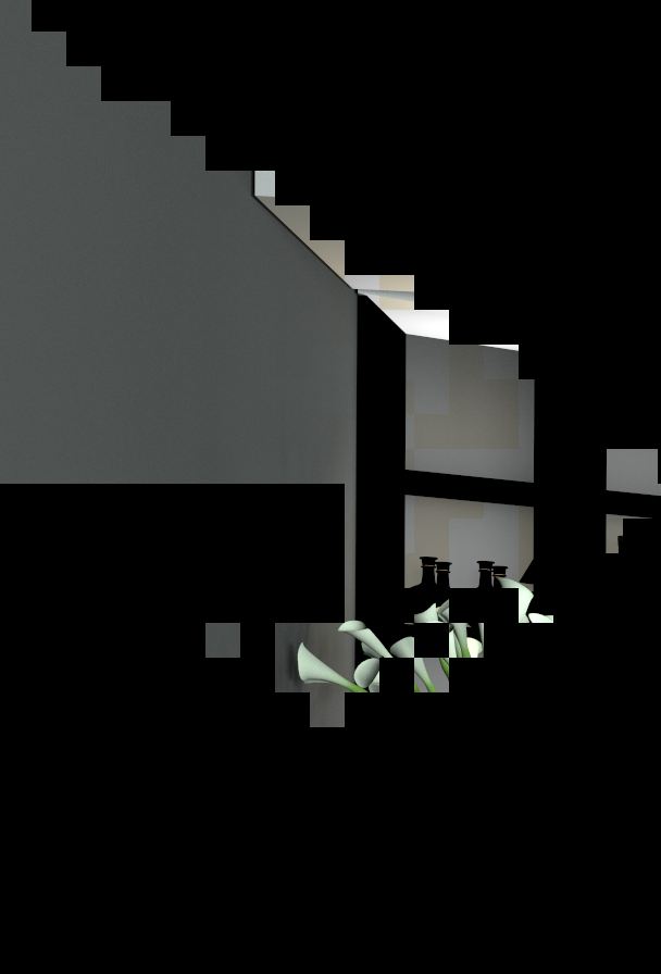

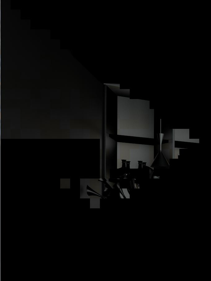

vi posto tre livelli (lavoro in multilayer) per farvi vedere le macchie che persistono... sembrano dipendere dalla suddivisione dell'irradian a giudicare dalla dimensione... non capisco sono apparse così senza cambiare nulla porca puzzola!!!!

Ragazzi SE serve ho capito!!
Allora... Le luci Yes sono visibili se copiate nella cartella TEX o con plug in del forum :!:
Danno problemi tutti i materiali - noise - bum - specular - layer SE non fatti (non convertiti) con il V-ray SHADER :roll:
SE e solo SE è tutto apposto il DR va alla grande!!
OTTIMO il plug in segnalato prima per verificare le textures anche se non tiene conto dei noise!!
