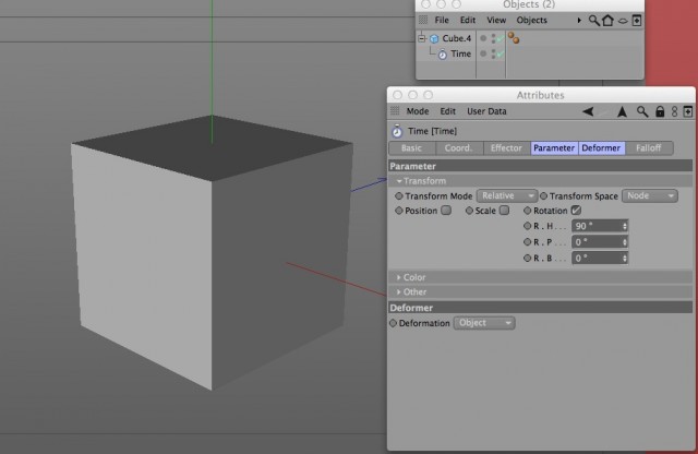

ciao, se hai Mograph puoi usare l'effector Time, impostando al suo interno il parametro Deformer su object e mettendolo come figlio dell'oggetto da animare.

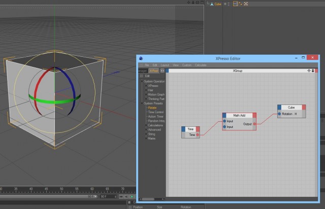

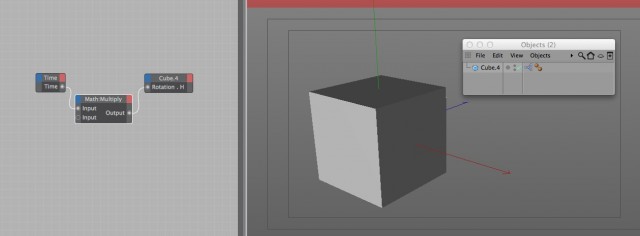

Se non hai Mograph puoi comunque farlo con un piccolo xpresso, collegando un nodo Time alla rotazione.H. Eventualmente puoi aggiungere un nodo Math impostato su moltiplica per aumentare o diminuire la velocità.

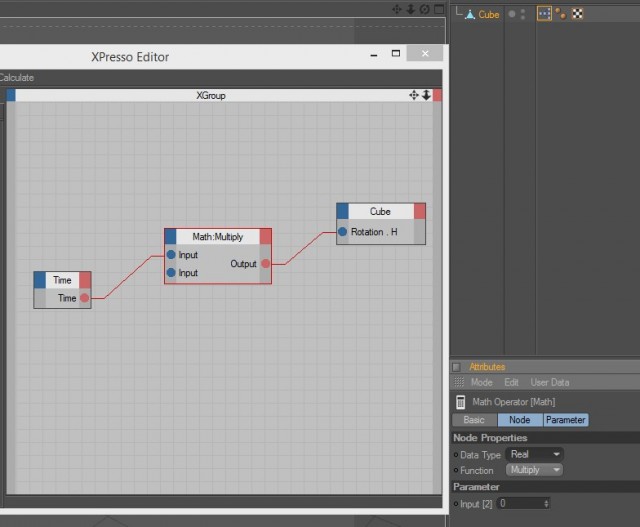

quando selezioni il nodo Math, dai suoi attributi puoi impostare il tipo di operazione che deve fare (e l'unità di misura volendo, ma tu lasciala su Real)

visualtricks wrote:quando selezioni il nodo Math, dai suoi attributi puoi impostare il tipo di operazione che deve fare (e l'unità di misura volendo, ma tu lasciala su Real)
Grazie, fatto. Incredibile non lo trovavo :o !
Se posso farti un' ultima domanda: la velocita' da variare si crea da attributes/input[2] o bisogna creare altri nodi? Ho messo un numero a caso su "input[2]" e mi andava a 200km/h... ma non ho proprio idea di come creare la "variazione di velocita'" di cui hai parlato poco fa.

il nodo math moltiplica il tempo per quello che metti nell'input2, se lasci a 1 chiaramente non succede niente, se metti 2 va al doppio, ecc. Numeri più piccoli di 1, fino a 0, rallentano la velocità, numeri più piccoli di 0 (negativi) invertono il senso di rotazione.
