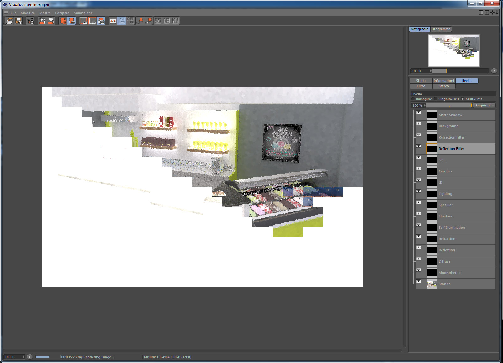

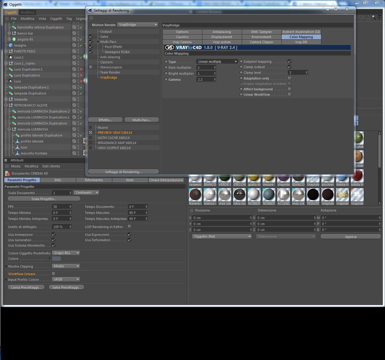

Purtroppo niente da fare........allego i settaggi e il visualizzatore di immagini (la parte bianca è il multipass già renderizzato).

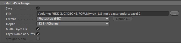

- formato di salvataggio a 32bit (tif o psd o exr)

- ColorMapping di vray: Linear Multiply 1/1/2.2, Clamp Output OFF, Adaptation Only ON, Linear Workflow ON

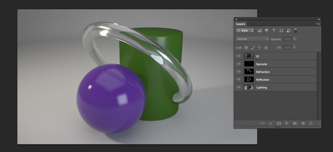

Nel file psd che ottieni basta spostare il livello Lighting in basso e metterlo come fusione Normale.

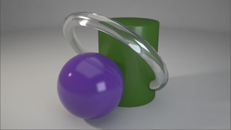

render di patenza
render di patenza

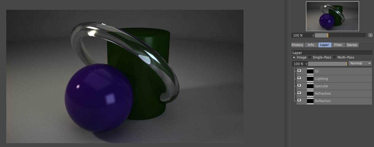

render in picture viewer
render in photoshop
render in photoshop
