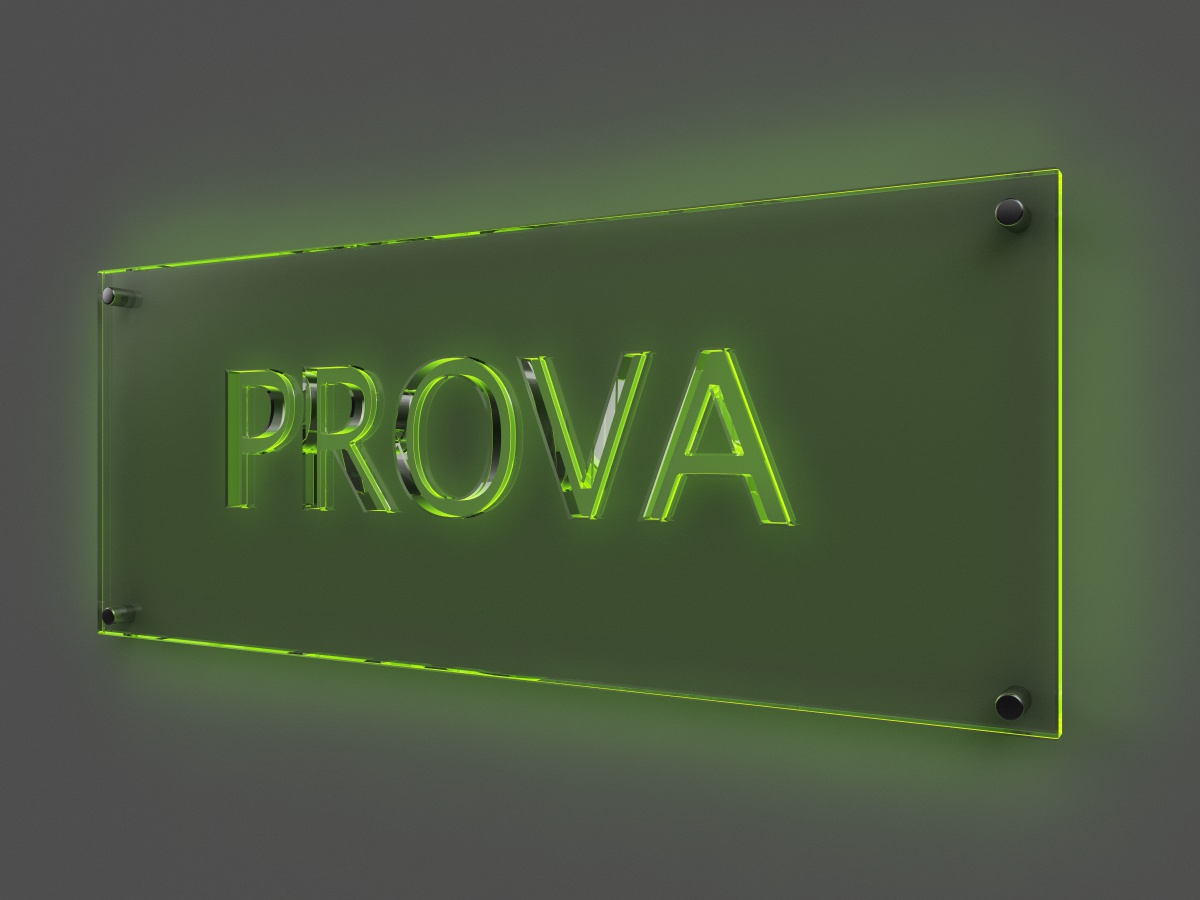

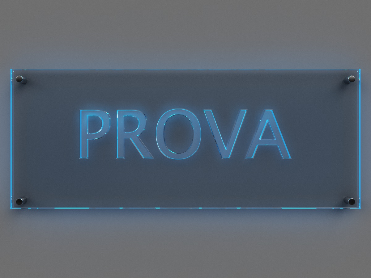

Questi sono alcuni esempi di caustiche li ho cerchiati.
Questa è una prova con tutto il plex sabbiato,satinato insomma opaco,anche senza le caustiche i bordi s'illuminano omogenei,se poi vuoi aggiungere le caustiche si può fare.

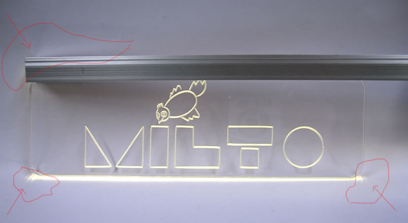

Si le immagini sono prese da internet come quelle che hai postato.Non capisco questa parteZioJack wrote:Domani ragazzi vi posto le varie prove.. Comunque scusa ma "milto" ed "8" sono dei render o delle foto di esempio che hai preso da internet?! Perché quello a cui miro e proprio fare la soluzione del "8" con quei giochi di rifrazione sul muro ed il bordo del plexiglas illuminato. Mettendo come dici tu una lumi anzi sul bordo voi si va' a perdere quell'effetto di illuminazione proiettata sul muro. Come vedi nell'immagine del "8" i bordo sono illuminati ma la proiezione della luce sul muro non è omogenea e rispecchia invece quello che è "levigato" nel plexi e non "sfondato" come nel file test che avevi postato. In maggior modo con una luce uniforme puntata a contatti sul "taglio superiore" del plexi, si ha poi tutto quell'effetto..scritta serigrafata che si illumina, e proiezione della luce sul muro dipendente da quello che è la scritta serigrafata.
Resta il fatto che vi ringrazio in anticipo per la disponibilità mostrata. Comunque. Se qualcuno è riuscito a tirar fuori una scena come quella del "8" in vray..se la posta gli offro da breo una cena.
Ok credo di aver capito ora quello che intendiMettendo come dici tu una lumi anzi sul bordo voi si va' a perdere quell'effetto di illuminazione proiettata sul muro. Come vedi nell'immagine del "8" i bordo sono illuminati ma la proiezione della luce sul muro non è omogenea e rispecchia invece quello che è "levigato" nel plexi e non "sfondato" come nel file test che avevi postato. In maggior modo con una luce uniforme puntata a contatti sul "taglio superiore" del plexi, si ha poi tutto quell'effetto..scritta serigrafata che si illumina, e proiezione della luce sul muro dipendente da quello che è la scritta serigrafata.

posto un immagine che faccio prima
edit: ho aggiunto una prova in un altro colore e lo screenshot del materiale.
ovviamente la forza della luminanza dipende dalla scena, dalla camera, dalla luce che usi nel progetto...

Ma qualcuno riesce a fare l'esempio "8" postato da "cesgimami" in tutto e per tutto? ossia materiali, luci, effetto riflessioni luce sul muro create dal taglio plexi, bordi che si illuminano..ecc? come vedete poi la scena è anche "luminosa" quasi a "giorno".

a questo punto userei (se dovessi farlo io) il materiale che ho fatto leggermente con meno luminanza e una luce area (solo specular, non diffuse) sopra il plexy, in modo che venga riflessa nel volume della mesh.

il primo è che le scritte difficilmente sono "vuote" quindi il plexi non dovrebbe avere una sottrazione boleana piena di solidi, ed il secondo se ci fate caso il centro della P, R, O, A .. "volano" .. eheheh.
Nella "prova" di nexzac l'illuminazione delle lettere viene riflessa nei bordi del plexi, ed in realtà i bordi dovrebbero solo illuminarsi e non riflettere. La prova di cesgimani mi piace molto, ma ha il problema sopra elencato del "vuoto" sbagliato.
Comunque resta il fatto che i risultati sono belli, e su quello non discuto affatto ragazzi.
I render che vi avevo postato io sono il risultato di una sottrazione boleana parziale, in modo tale che il plexi non viene svuotato del tutto.
