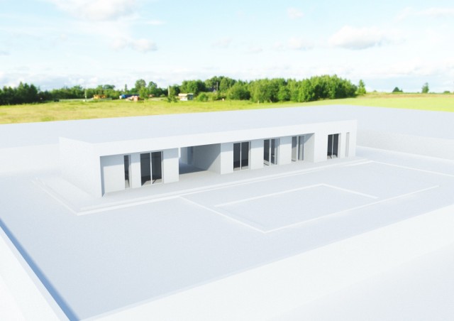

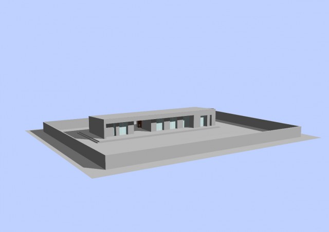

Nel senso in allplan, con elementi parametrici ti realizzi il tuo progetto, dalle fondazioni al tetto tutto in 3D, poi per renderizzare esporti direttamente il modello in C4D. A quel punto devi solo gestire le luci e le tex, senza intervenire nel modello 3D (se fatto bene). In sostanza non devi modellare più niente. Le pareti esportate non sono spline estruse ma poligoni editati a tutti gli effetti.
Ora questo lo puoi fare anche con altri programmi tipo archicad, revit ecc però non so se dialoghino bene con C4D.
Ti posto un esempio al volo del modello fatto in allplan ed esportato in C4D, senza modificare nulla, solo messo un illuminazione generale per il render in c4d. Non badare troppo alla luce però.
Spero che questo ti riesca a chiarire meglio il pensiero.

Imparando il BIM è fantastico e veloce, vorrei avere 30anni in meno per studiarlo bene! Ora per provare, invece di usare la foto ( che faceva anche schifo, migliorata con Photoshop), provo a costruire l'edificio che si vede + una stecca analoga dall'altra parte con allplan, immagino che la superficie di parete prefabbricata in calcestruzzo la si possa creare anche con quelle scanalature che si vedono in foto, decidendo la partizione, o è una modellazione da fare in un secondo tempo?
Grazie e mi metto a studiare, su youtube ho visto tutorial non male .

non avendo la foto è difficile dirti se farla subito o no, però so che con allplan si può fare di tutto, il segreto è uscire dagli schemi, nel senso che se hai bisogno di una parete particolare la si può creare anche con comandi diversi da quello della parete, ma con il comando ringhiere e facciate ecc.fergue wrote: immagino che la superficie di parete prefabbricata in calcestruzzo la si possa creare anche con quelle scanalature che si vedono in foto, decidendo la partizione, o è una modellazione da fare in un secondo tempo?
Non sono completamente d'accordo. Il muro che esporto da allplan cinema lo vede come un parallelepipedo già editato, come se tu prendessi un cudo e lo editassi, niente di più._krone_ wrote:Allplan é un programma veramente ottimo, come ottimo é anche Archicad.
Le funzionalitá 3D di Allplan e Archicad sono cose abbastanza "preistoriche", nate prima dell´uso del 3D che facciamo oggi e soprattutto dei risultati che oggi sono lo standard di decenza della visualizzazione architettonica.
Un modello importato da un cad ha 1000 volte tanto (se non piu) gli elementi di un modello creato in C4D (o in Max, etc.) e ha tutte quelle cose (faccie di contatto, superfici triangolate, elementi duplicati, etc. etc.) che aumentano il peso del file, i tempi di rendering e in alcuni casi (mi vengono i mente le superfici di contatto o tutti i pezzettini che costituiscono un muro nel caso di un Vray dirt shader) danno luogo a veri e propri errori.
Per questo se lo scopo é renderizzare, il modello dev´essere costruito all´interno di Cinema..........
Sulla velocitá, tutti quelli che sono passati da cad a Cinema confermeranno che dopo aver imparato si é molto piú veloci.
Se il modello è fatto bene basta applicare il materiale e il gioco è fatto. Utenti di questo forum usano allplan x modellare e c4d x renderizzare e fanno delle cosa da paura. E' logico che bisogna guardare sempre la finalità. Nel mio caso lavorando in uno studio di progettazione mi faccio tutto il progetto in allplan da presentare al committente e al comune, poi mi esporto il disegno in C4D x il Render di esterni ed interni. Molto più veloce e pratico anche perchè per esempio i blocchi delle finestre e porte hanno le manglie e i cardini già modellati.
Guarda la galleria di "chamin", lui i modelli li fa in allplan.
Basta altrimenti mi dilungo. Comunque la mia è una opinione personale.
A presto
