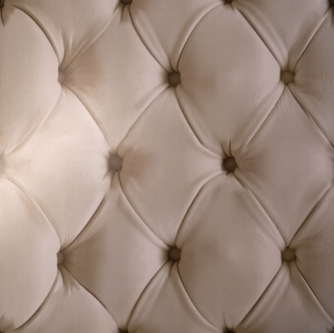

Ho un problema per quanto riguarda la modellazione di una testiera a forma di corona e dalle finiture trapuntate come una sorta di capitonè. Allego un paio di immagini in modo che possa essere più chiaro ciò che vorrei realizzare.
Chiedo aiuto perchè non so da dove partire, si tratta di forme più complesse di quelle che uso di solito.

Dipende. Ci sono delle tecniche di sottrazione di tronchi di cono su una superficie che poi lavorata con hyper nurbs crea quelle venature.

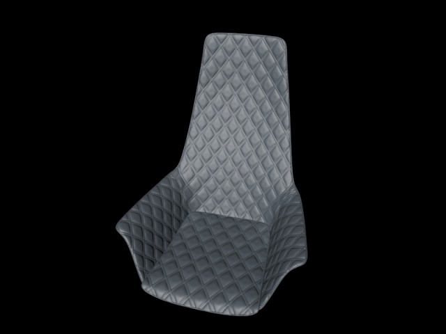

Qualche giorno fa abbiamo realizzato una sedia in un corso privato di 2 gg , con losanga a rombo e abbiamo provato di tutto ma apparte la base modellata in poligonale fatta come si deve, abbiamo fatto tutto con lo sculpt.
Stampando un pattern fatto bene è venuta da dio.
Vedo se ti trovo una still dell'editor ma considera che lo sculpitng è una delle vie obbligate. Però difficile spiegare in un forum almeno nello specifico.
Trovata. Non sono riuscito a fare il rendering ma ci sono anche le cuciture nella giunzione dei braccioli.
